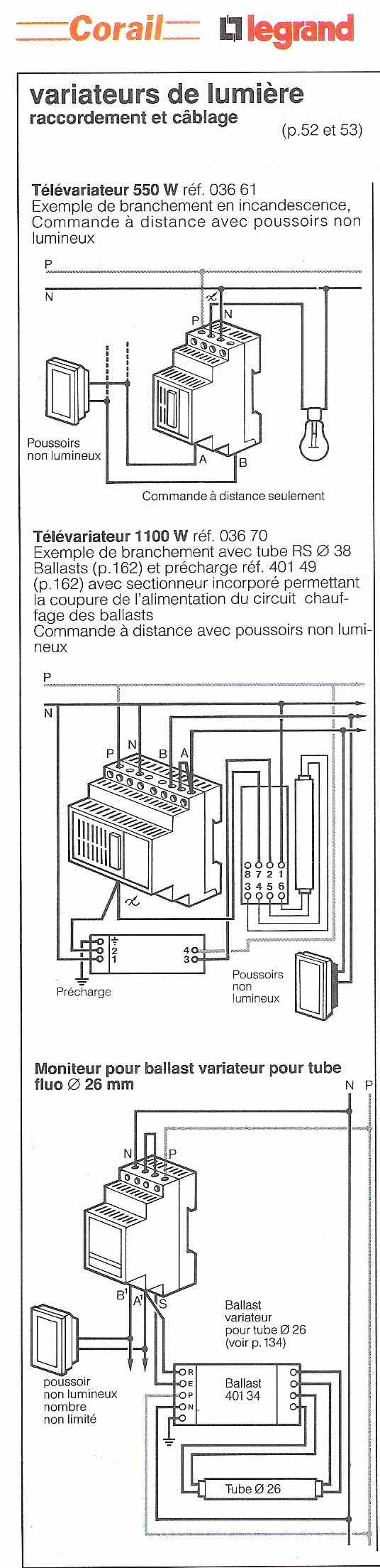

Question Forum Électricité : Schéma câblage télévariateur Legrand
Je cherche un schéma de câblage pour un télévariateur de marque Legrand référence 03661 ; il date des années 90/95. Merci pour vos réponses.
Ci-joint le schéma de câblage pour ce variateur, réf 03661 :
VARIATEUR DE LUMIERESCHEMA VARIATEUR ELECTRIQUE
