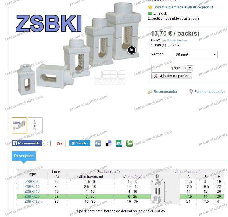

Je dispose d'un boitier comme sur la photo.
Est-ce suffisant ? oui, je pense, mais n'est-ce pas trop "puissant" ?

Bien reçu. Certes, le DJ est un peu fort vis à vis du courant consommé, mais sera conforme pour protéger une ligne en 5g6 mm² limitée à 32 A en régime permanent.
En plus ce matériel semble disponible pour pas cher.
Vous pouvez donc protéger le départ de la ligne par l'ensemble DJ 32 A + bloc Vigi 30 mA.

Ok. Vous voulez relier comment ? Le câble souple 5 conducteurs doit partir de la sortie du disjoncteur différentiel.
Les bornes ne sont pas prévues pour être utilisées telles quelles. L'absence d'isolation de ces bornes limite leur utilisation.

C'est pour séparer la ligne en 2 AVANT le disjoncteur car il y a 2 machines qui ne marcheront JAMAIS ensembles et chaque machine est protégée par un disjoncteur.
La première marche très bien depuis 2 ans avec un disjoncteur différentiel 20 A et je voudrais partager la ligne en 2 avant les 2 disjoncteurs...

Vous pouvez faire arriver la ligne sur le premier DJ, puis vous pontez vers le deuxième.
S'il s'agit de câbles souples, il faut utiliser des embouts.

J'y avais pensé mais pas sûr que ça passe 2 fils de 6 mm² dans chaque plot, pour cela je souhaitais dériver en amont.
Je vais voir !
