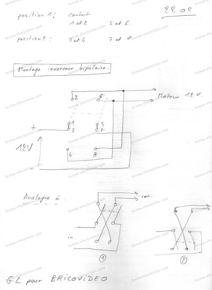

J'ai un inverseur BACO 02GX80 avec 8 bornes du N° 1 à 8. Cet inverseur à 3 positions 1 - 0 - 2. Il me permet de faire tourner un moteur 12 V (avec 2 fils) d'enrouleur de bâche de piscine en marche avant et en marche arrière avec une position stop.
Je n'arrive pas à trouver le bon câblage sur les bornes de 1 à 8 comme sur les photos jointes. Je précise que le Baco m'a été livré avec les 2 pontages en place 3 et 1 et 7 et 5.
Vous trouverez les photos du Baco jointes, ainsi que le schéma fourni avec mon Baco. (Réf 2202)
Pourriez-vous me dire comment je dois le brancher et faire les éventuels autres pontages pour faire fonctionner mon moteur en marche avant et en marche arrière avec l'inversion automatique des pôles, je suppose.
Vous en remerciant d'avance.
Cordialement
Alban-13
Voici les photos :

Bonjour GL
Merci infiniment pour votre réponse rapide.
Je fais le branchement dans l'après midi et vous tiens au courant du résultat.
Très cordialement et à bientôt pour vous donner la suite à votre schéma de câblage.
Alban-13

Comme vous dites Alban, c'est "au poil".
Merci pour le retour. On espère que là où vous êtes il fait suffisamment chaud pour la baignade.
