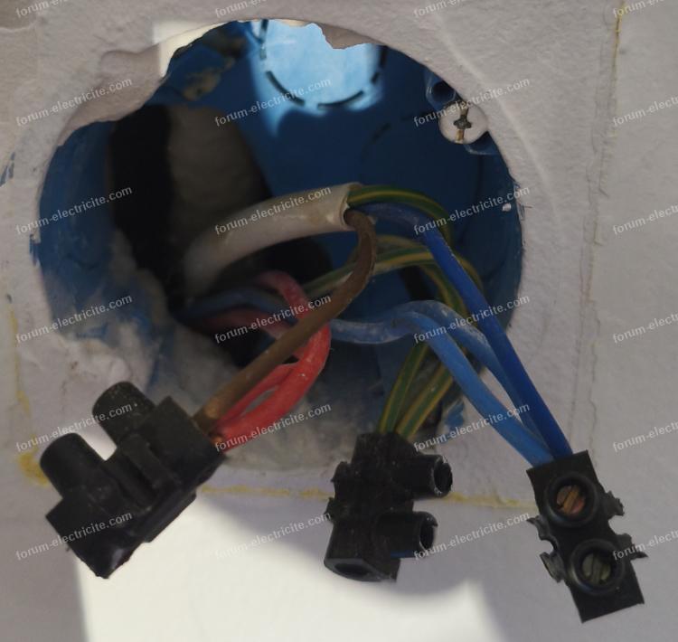

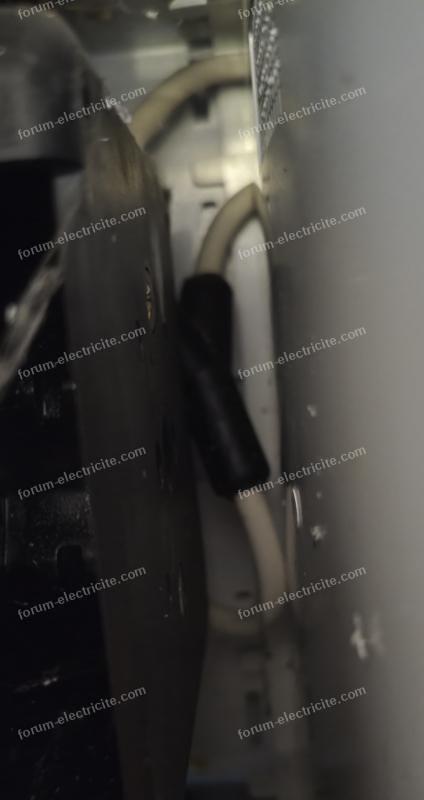

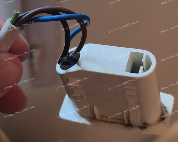

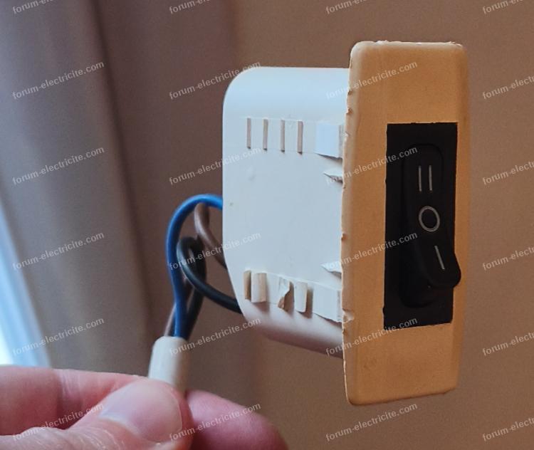

Je souhaiterai changer mes interrupteurs de volets roulants (loin d’être standard) par des interrupteurs connectés.
Les interrupteurs actuels sont câblés par des fils noir / marron / bleu qui descendent par le châssis de la fenêtre.
Déjà je m’interroge sur le câble bleu (neutre).
Il semblerai plus adéquat d’y trouver une phase rouge, non ?
Plus haut se trouve le boîtier d’encastrement avec des câbles rouge/marron, bleu et la terre.
Ces 2 parties se rejoignent en Y dans le châssis du volet. J’avoue être un peu perdu sur ce câblage.
En général il suffit de tirer un neutre supplémentaire pour brancher un interrupteur connecté, mais ici c’est la phase qui manque… Bizarre...
Quelqu’un connaît-il ce câblage et pourrait m’aider et m’aiguiller dans la marche à suivre pour brancher mes futurs interrupteurs ?
