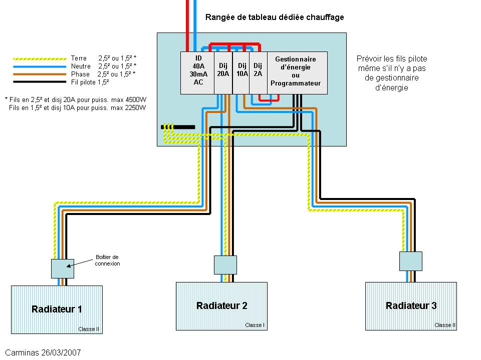

Je voudrais connaître le schéma de câblage d'un radiateur électrique Airelec rh 30 t pour le brancher sur une prise monophasée ? Merci.
Astuces 1 d'un internaute à cette question
Brancher radiateur électrique Airelec 30 rh
Un radiateur ne se branche pas sur une prise mais possède un circuit qui va directement au tableau.
Voir le schéma joint :
Astuces 2 d'un internaute à cette question
Un radiateur se branche dans le boîtier par des dominos et attention ce n'est pas un circuit prise.
