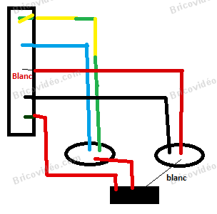

J'ai acheté une nouvelle VMC 2 vitesses, mon ancienne était branchée sur 4 câbles avec un câble rouge commun.
Ma nouvelle VMC a 5 fils, j'ai essayé de rebrancher comme avant, en mettant un pont sur les 3 fils mais seulement la vitesse 2 fonctionnait.
Avez-vous des conseils à me donner ?

Il aurait fallu choisir un modèle compatible avec votre branchement actuel : le neutre direct, et une phase commutée sur GV puis PV.
Citation :Non, sinon de brancher conformément au schéma, quitte à modifier votre câblage.

Je sais que ce n'est pas compatible, je cherche justement à le rendre compatible.

Oui, mais justement, le système PV GV ne l'est pas. On ne sait pas ce qu'il y a en amont du bornier.
Il faudrait ramener les 5 conducteurs dans le boitier du commutateur.
Modifier le toron est peut-être possible si ce dernier n'est pas coincé dans un tube.
