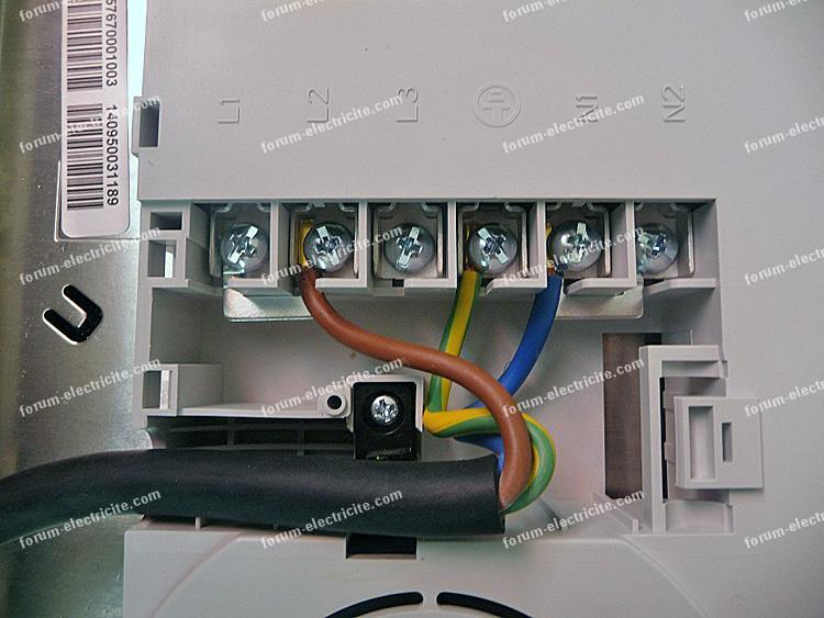

Je dois installer une plaque induction sur une installation 16A.
J'ai 5 fils à brancher sur la plaque et dans la prise qui n'est qu'une prise 3 fils.
Je ne sais pas comment faire ?
Merci de votre aide.
Johan

Avec 7000W, il faut obligatoirement un circuit en 6² 32A
S'il y a 5 fils sur la plaque c'est qu'elle doit permettre un raccordement en tri ou en mono.
Il doit y avoir des cavaliers à positionner pour passer de 3 à 5 fils.
Le schéma de raccordement est soit dans votre notice, soit au dos de la plaque.
Sinon faites une photo du bornier de raccordement de la plaque.

C'est ce style de raccordement sur la plaque, je voulais brancher comme sur la photo mais vu que j'ai 5 fils...

A priori la phase su L1 L2 L3, le neutre sur N1, N2, la terre sur terre.
Mais que dit la notice ?
