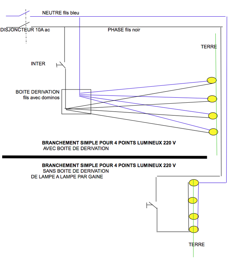

Bonjour, je voudrais avoir des explications pour brancher 1 néon avec un interrupteur simple. Merci d'avance.

Voici un schéma qui pourrait vous aider. Ce n'est pas un néon mais c'est le même câblage.
Cordialement. PL (02/08/10)
Voici le schéma :
brancher neon avec interrupteur

Si votre éclairage fluo (appelé à tort Néon) est une réglette complète, le branchement s'effectue comme une lampe ordinaire. N'oubliez pas la terre. DB (02/08/10)
