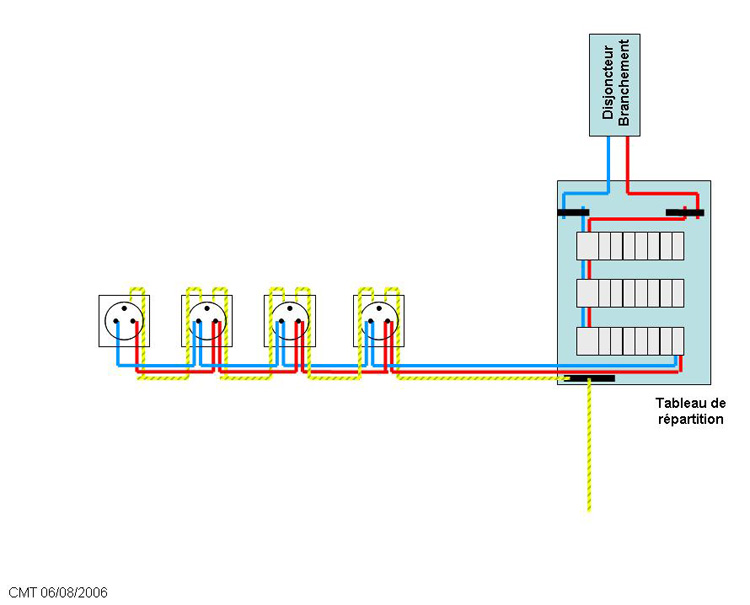

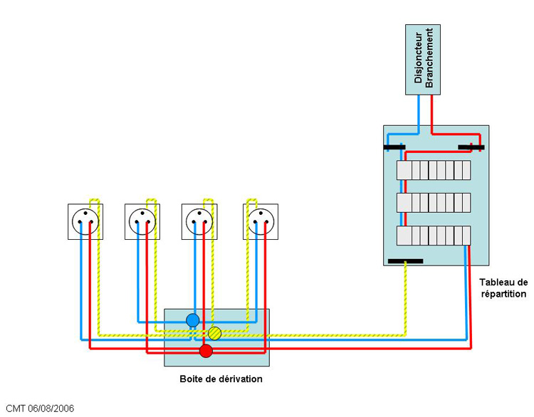

Dans ma cuisine j'ai une prise électrique à partir de laquelle je voudrai alimenter 3 nouvelles prises accolées. Puis-je la remplacer par une boîte de dérivation ? Comment faire pour alimenter ces trois prises en partant du boîtier de dérivation ? Y a-t-il possibilité d'avoir un schéma ? Merci.

Bonjour, vous pourriez faire un encastrement d'une boîte multi-postes avec 3 prises, dont 2 seraient comptées pour le nombre maximum de prises sur ce circuit. Cordialement.
