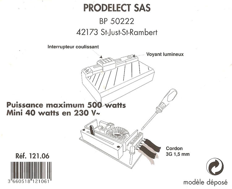

Pouvez-vous SVP, nous envoyer le schéma, merci. Cordialement.

Bonjour. L'entrée est à droite (AC In avec la terre Gnd). Sans voir les lettres, on suppose que la sortie est à gauche (avec peu de chances de se tromper - On devrait lire AC OUT).

Bonjour. Vous pouvez faire l'essai conformément aux suppositions données en 3. Mais vous pouvez également contacter le fournisseur à St. Just pour confirmation.
Une indication si vous êtes bon bricoleur : en regardant le circuit imprimé, on a liaison directe entre les bornes GND entrée sortie, et il en est de même pour les bornes neutre.
L'arrivée phase directe est reliée en borne de sortie par l'intermédiaire de l'électronique. En gros, le gradateur est en série avec la lampe (et le fusible du haut à droite).

Je viens d'acheter un variateur similaire d'une autre marque.
L'entrée est bien à droite (côté fiche prise mâle), par rapport à la photo du circuit intérieur, et en mettant le témoin (lampe) de tension en bas à droite : La phase de l'arrivée se branche en haut à droite "ACIN" sur une des 2 bornes qui sont reliées entre elles. Le neutre arrivée se branche sur la borne inférieure marquée ACIN et la terre d'arrivée sur GRND, en dessous le bout de tige isolante blanc.
La sortie est à gauche avec la phase sur la borne ACOUT du haut et le neutre sur la borne ACOUT du bas. La terre se branche tout en bas sur GRND. Ça marche !
Réponse un peu tardive mais peut servir à d'autre.
