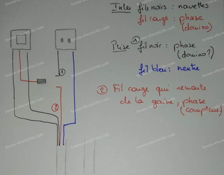

Je suis en train de rénover ma chambre et je souhaite changer les prises et les interrupteurs.
Cependant, je voulais repérer les câbles avant de les débrancher car l'installation est un peu loufoque.
En décrochant le bloc, j'ai remarqué que deux fils se sont retrouvés dans le vide.
Avant de faire quoi que ce soit, je voudrais être sûre d'avoir bien compris où ils vont...
Je vous joins un petit dessin qui sera plus explicite.
Dois-je mettre les deux câbles dans le même trou du domino ?

Mettre les trois fils repérés sur votre croquis 1 - 2 et domino inter tous ensembles.

Les fils 1 et 2 doivent être placés dans le trou vide du domino.
Cela confirme ce que je pensais.
