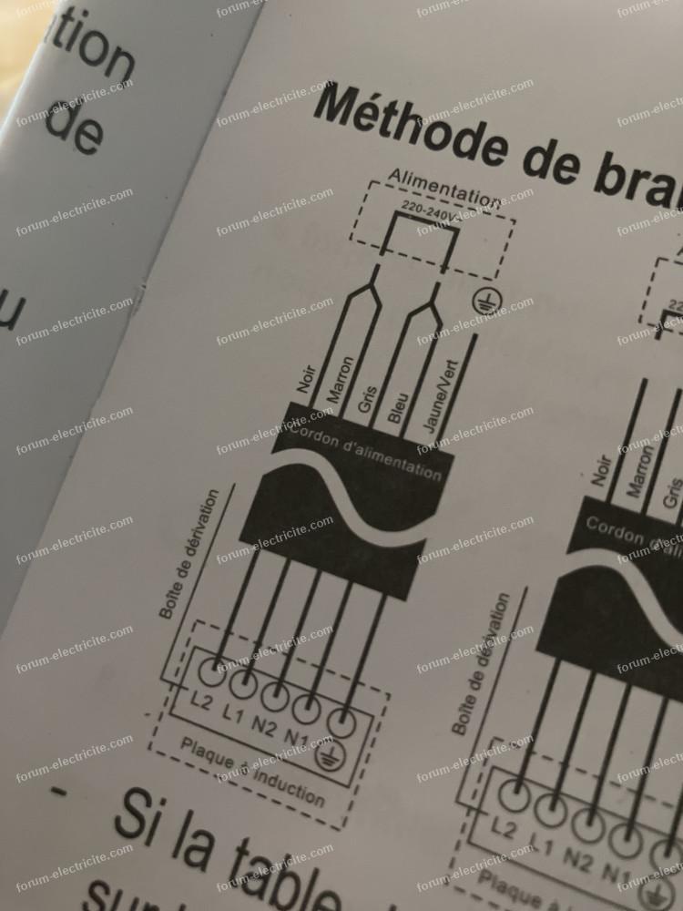

Suite échauffement du câble de plaque induction je souhaite le changer.
En effet il n’était pas bien branché (avec rallonge inappropriée…), bref !
Je souhaite donc avoir un câble plus grand.
Pour vous expliquer, la sortie de la plaque de cuisse est sur 5 fils (câble d’origine d’un mètre est du 5G1.5mm).
Mon idée était d’en racheter un de trois mètres pour le branché sur le domino en regroupant noir/marron et gris/bleu comme indiqué sur la notice.
Cependant j’ai cru comprendre qu’un câble 5G1.5mm de 3 mètres n’était pas conseillé.
Donc mon idée est de mettre une boîte de dérivation avec des Wagos 3 entrées (221-613) comme j’ai pu le voir sur une autre discussion de connecter les fils ensemble.
Donc en gros le câble 5G1.5mm vers la boîte de dérivation sur les Wagos, raccorder les fils en respectant la notice et les couleurs avec les 3 Wagos et câble 3G6mm vers le domino de la prise murale 32 A.
Donc 5Gm1.5mm > Wago > câble 3G6mm > domino prise 32 A
Est-ce une bonne idée d’après vous ?
Je vous mets quelques photos.
Merci à tous.

Évitez les connexions intermédiaires.
Raccordez vous en 5G2,5² tout du long.

Branchement plaque induction avec câble 5G1.5mm
Merci pour la réponse.
Et vous confirmez qu’avec un 5G2.5mm ça ira 3 mètres ?
Ainsi que le branchement sur le domino 3 fils en regroupant noir/marron et gris/bleu ?

Il n'y a pas de réponse officielle.
La NF C15-100 ne régit que la partie fixe des installations.
Mais si pour 1m le fabricant préconise un cordon de raccordement en 5G1.5², on doit pouvoir mettre pour 3m du 5G2.5² tout en restant sécurisé.
