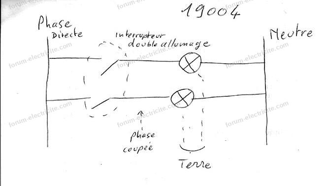

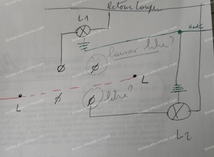

J'ai récupéré un interrupteur double allumage Plexo Legrand d'il y a très très longtemps.
Comment le brancher :
Vu que j'ai un bloc noir à borne vis tel le croquis ci-dessous, derrière le bloc il y a bien deux L graves (à ponter je suppose) les 4 bornes A, B, C, D.
Où brancher ligne pour amp n°1 et ma ligne pour amp n°2 ?
Et les retours lampe et la terre (dans boite dérivation mais pas dans bornes interrupteur c'est çà ?) ?

Bonjour. Il s'agit, d'après ce que vous dites, de deux montages simple allumage (à réviser). On amène la phase directe sur chaque borne L et on raccorde la phase coupée vers chaque lampe. Le neutre direct est commun à chaque lampe.
Vu le prix, utiliser des équipements actuels est préférable, ne serait-ce qu'au niveau des facilités de montage et de raccordement.
