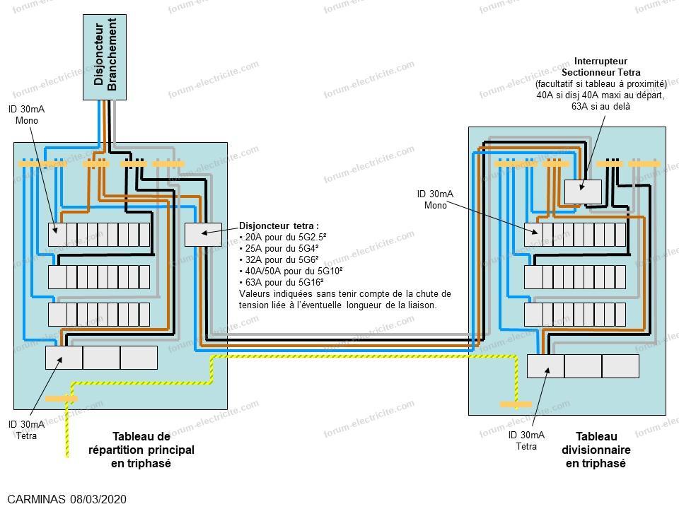

Il suffit de vous brancher sur les 3 phases et le neutre puis d'alimenter un disjoncteur tétra de calibre approprié à la section du câble de liaison.
Vous inspirer des exemples joints.
schéma tableau divisionnaireschéma tableau divisionnaire

En général on repart des borniers.

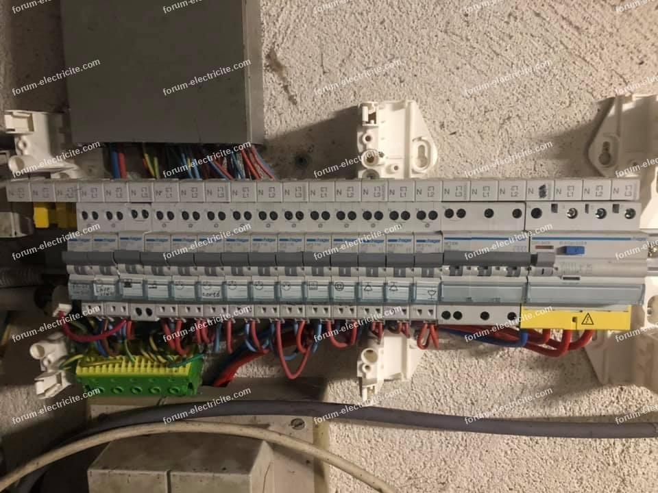

Le problème c’est que je n'ai pas de bornier sur mon tableau principal, voici la photo de mon tableau.

On ne voit pas sur votre photo comment est alimenté le peigne tétrapolaire.
A noter qu'il ne semble pas y avoir sur votre tableau de différentiel 30mA.
Pour la sécurité de vos proches, je vous conseille vivement d'en ajouter un.

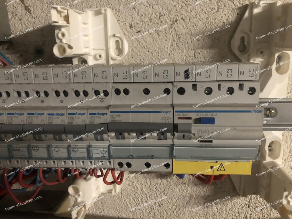

Voici le différentiel.

Voilà le tableau complet.

C’est mieux avec des images complètes.
Il suffit de repartir de dessous du différentiel.

Il n’y a pas de danger de brancher 2 fils sur le mm bornier du différentiel ? Et quelle sections de câble pour alimenter mon second tableau qui ce trouve a 10m du tableau principal ?
Et que dois je mettre comme différentiel pour alimenter mon second tableau? Sachant qu'il y aura une prise 380 pour alimenter un poste a souder puis 4 néons et 4 ou 5 prise pour alimenter compresseur meuleuse chargeur de batterie ect.

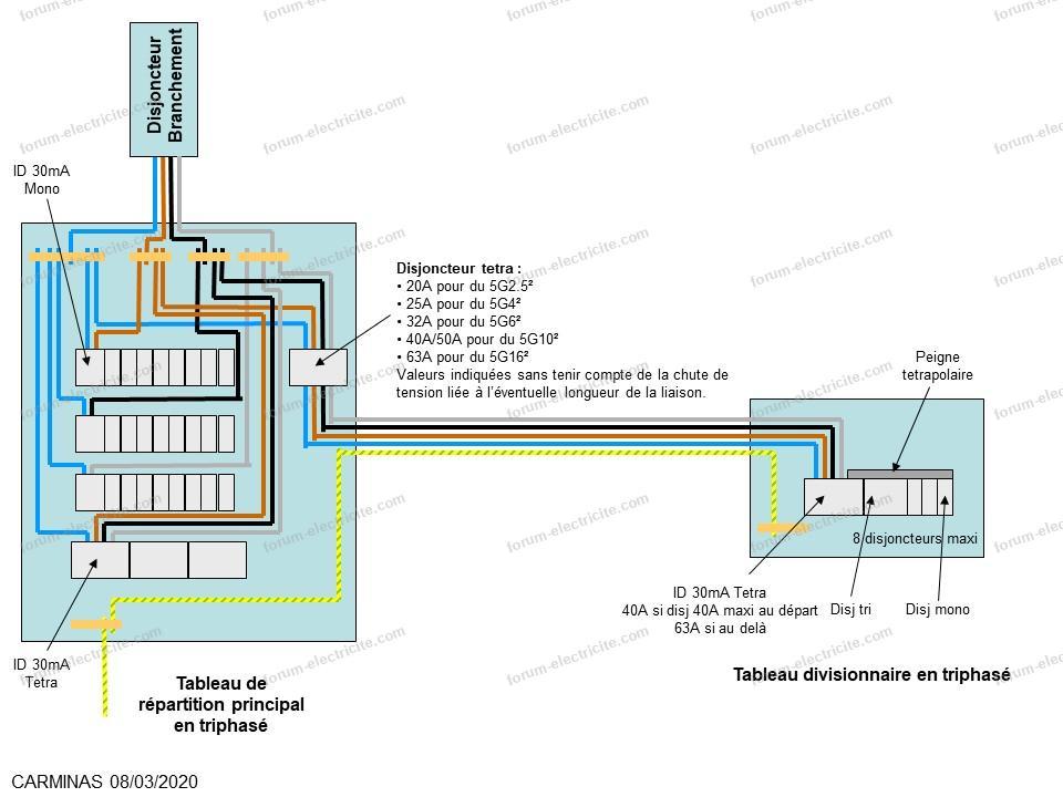

En principe ce genre de borne est prévue pour accepter 2 fils, même si dans l'idéal 1 est préférable.
Mais cela vous obligerait à ajouter des borniers comme sur mes schéma.
Quand à la section tout dépend de l'intensité maxi dont vous aurez besoin par phase.
