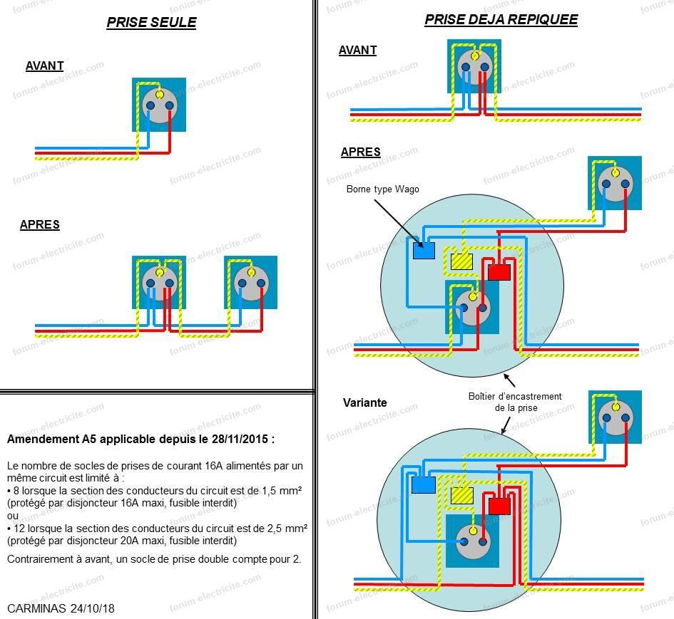

Je souhaiterais ajouter une prise à partir d'une prise déjà existante.
Mon problème est que la prise existante est déjà occupée par six fils.
Comment puis-je en ajouter trois autres ?

En utilisant 3 bornes Wago
prises 3
