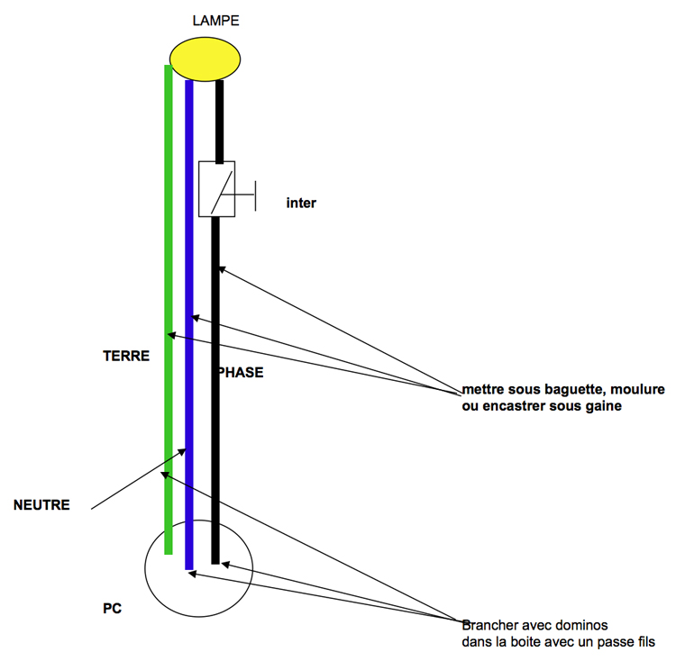

Bonjour, pouvez vous m'indiquer par schéma l'installation de 2 ampoules et de 2 interrupteurs à partir d'une prise de courant 220volts, installation pour lumière d'un lit superposé (soit deux points lumineux indépendants).

Voici un petit schéma qui pourrait vous aider. cordialement. PL (02/08/10)
Voici le schéma :
schema branchement ampoules
