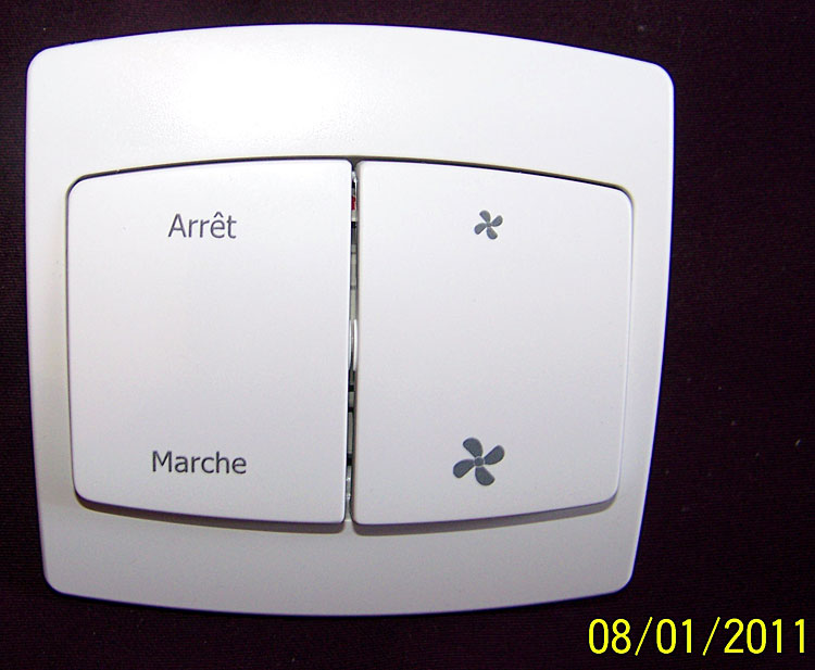

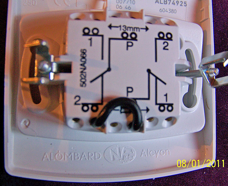

Bonjour, j'ai un commutateur 2 vitesses avec bouton arrêt marche pour VMC.
Je n'ai pas le schéma électrique de l'installation, dans l'attente de vos conseils. Merci. (08/01/11)
Voici les photos :
commutateur vmccommutateur vmc
08 janvier 2011 à 13:15

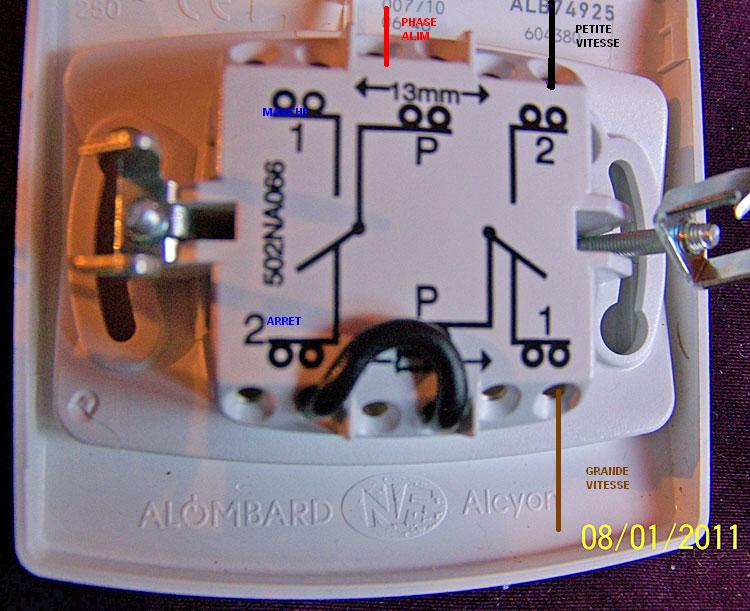

Bonjour, ce mécanisme est un double va et vient ; alimentation sur le "P" de libre (haut) ; et les 2 vitesses sur les bornes 1 & 2 de droite. Cordialement.
08 janvier 2011 à 21:41
Réponses FAQ électricité 2
Schéma branchement commutateur pour VMC
Je vous renvoie votre photo avec le câblage. Cordialement. PL (09/01/11)
Voici la photo :
commutateur vmc branchement
