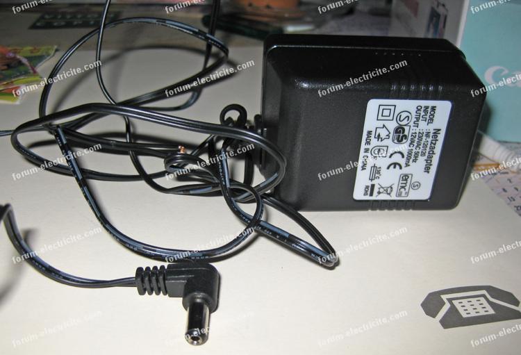

C'est le côté 12 Volts, donc pas de problème, il suffit de bien mettre les fils avec le filet blanc ensemble pour respecter la polarité.
Après, soit un domino, soit une soudure et de la gaine thermo-rétractable par dessus, c'est au choix.
Si un jour il grille, sachez qu'on trouve des adaptateurs dont on peut régler la tension de sortie et la polarité (+ ou - sur le fil blanc) et qui sont livrés avec toute une panoplie de fiches pour pouvoir les brancher sur n'importe quel appareil.
J'en ai un qui remplace celui d'origine du scanner sur mon ordinateur.

Le mieux si votre boîtier s'ouvre, serait de raccourcir le câble méplat du côté transformateur.
Si ce n'est pas possible et vu que vous êtes en TBT (12Volts~) sur la sortie de cette alimentation, vous pouvez réparer avec un "sucre" (domino électrique). Cordialement. Dan.
