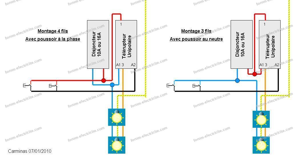

Je souhaite remplacer un télérupteur Legrand 03562 par un module domotique qubino din dimmer qui reste un télérupteur à mon sens standard mais qui est pilotable.
Cependant, lorsque je regarde le câblage actuel de mon télérupteur je m'interroge sur plusieurs points en prenant en compte : Un seul point de lumière sur ce télérupteur / 4 interrupteur poussoir sur plusieurs étages dans ma maison.
Pourquoi je n'ai pas autant de fil qui parte dans ma gaine technique que d’interrupteur ?
A quoi sert le pont qui est positionné sur ce télérupteur.
Mon objectif serait que quelqu'un m'aide pour le repérage et arriver à câbler mon nouveau module domotique.
Je vous joins le schéma de câblage.
Note : Je ne suis pas électricien donc désolé pour mon langage qui n'est peut être pas approprié.

Vous avez un montage 3 fils avec neutre aux poussoirs.
Le fil rouge est la phase en provenance du disjoncteur qui est repiquée car alimente :
- le circuit de commande du télérupteur
- le circuit de puissance du télérupteur
4 fils marron qui correspondent aux retour en provenance des poussoirs.
1 fil blanc qui correspond au retour vers la lampe.
Quelque part, mais on ne le voit pas sur votre dessin, les poussoirs et la lampe sont alimentés avec le neutre en provenance du disjoncteur.
