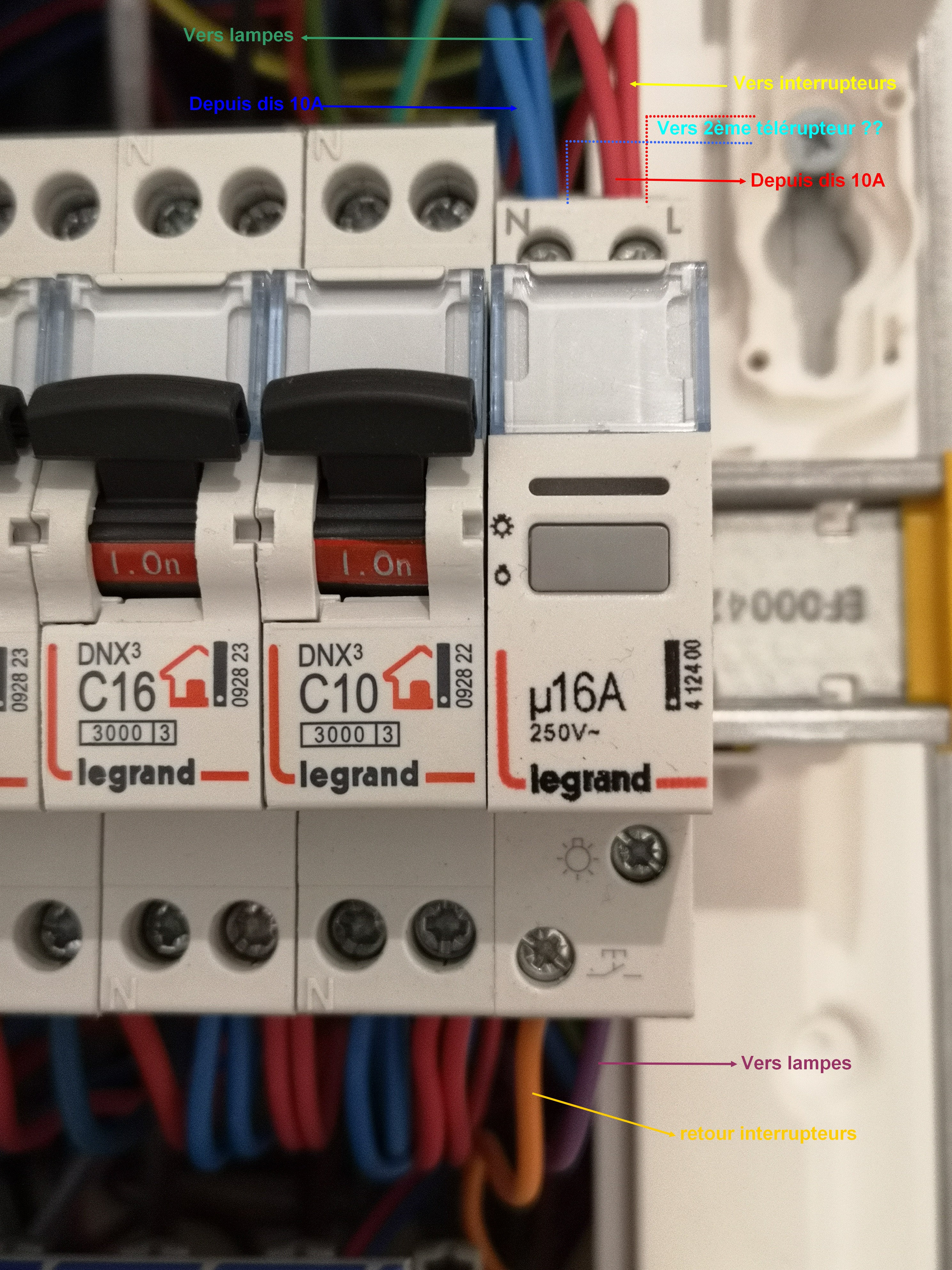

J'ai des disjoncteurs 10A sur lequel je voudrais brancher des télérupteurs. Ma question est de savoir si je peux ponter la phase/neutre du télérupteur 1 vers le 2, le 2 vers le 3 ?
Je sors du disjoncteur 10A pour brancher L/N sur le haut du télérupteur 1 puis je branche le neutre de la lampe et l'inter, ensuite est-ce que je peux alimenter le télérupteur 2 depuis le 1 ? Soit 3 fils sur le haut de chaque télérupteur ??
Voir image du câblage : https://www.zupimages.net/up/19/52/m4uh.jpg
Est-ce que cela est autorisé sachant que le consuel passera dans la maison ?

Ici je ramènerais toutes mes gaines ICTA dans la boite comble afin de faire les raccordements domino/wago et ressortir de la boite avec un seul fil (phase/neutre/terre) pour aller sur le disjoncteur du tableau électrique afin de respecter le nombre de 2 conducteurs par disjoncteur.
Quel est votre avis sur cette façon de procéder ?

consulter ce sujet Nombre de fils en sortie disjoncteur sur le forum ÉlectricitéBonjour.
J'utilise des supports pour fixation 2x2 postes pour y placer 4 prises 2P+T avec câblage en 2,5mm² , combien de prises dois-je raccorder sur un disjoncteur 20A ?
Il me semble qu'avec une section 2,5mm² je peux raccorder 3 supports 2x2 postes; soit 12 prises courant sur un disjoncteur 20A.
Est-ce que 12 prises par circuit 20A est toujours d'actualité ?

Il me semble qu'il faut un disjoncteur 10A pour 8 points lumineux maxi avec câble de 1,5mm² .
Quelle est la valeur du nombre de points lumineux quand on utilise que des spots LED (5W et 7W) ?

Je suis en rénovation, le consuel va devoir passer.
Afin de ne pas me faire recaler faut que l'installation soit clean.
Est-ce que je peux mettre une grosse boîte de dérivation derrière mon tableau ?
Quelle est la bonne méthode car je vais avoir beaucoup de fils dans le même cas...

consulter ce sujet Nombre de fils en sortie disjoncteur sur le forum ÉlectricitéBonjour,
J'ai en mémoire qu'il ne faut pas brancher plus de deux fils par borne sur un disjoncteur ; soit 4 fils de même section (2 fils Phase + 2 fils Neutre).
Est-ce que j'ai bonne mémoire ?
Si par exemple j'ai 3 lignes phase, il faut que j'utilise un domino/wago dans le tableau afin de raccorder les 3 lignes en rajoutant un fil vers la borne du disjoncteur ? Même principe pour le neutre.
Merci d'avance pour la réponse !
