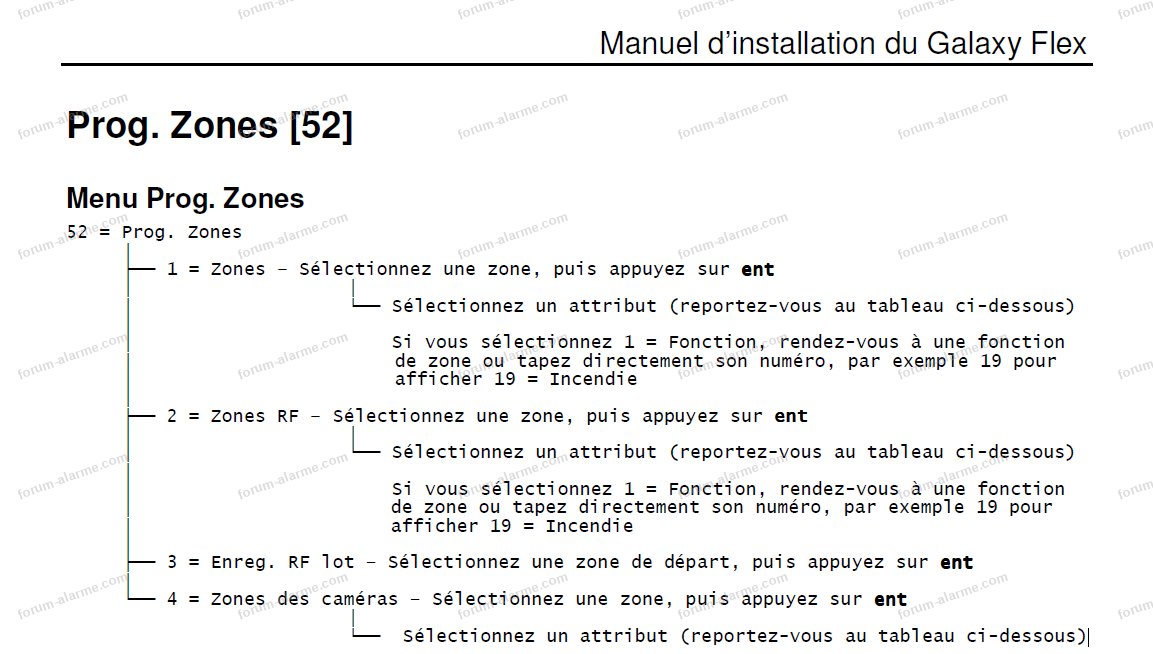

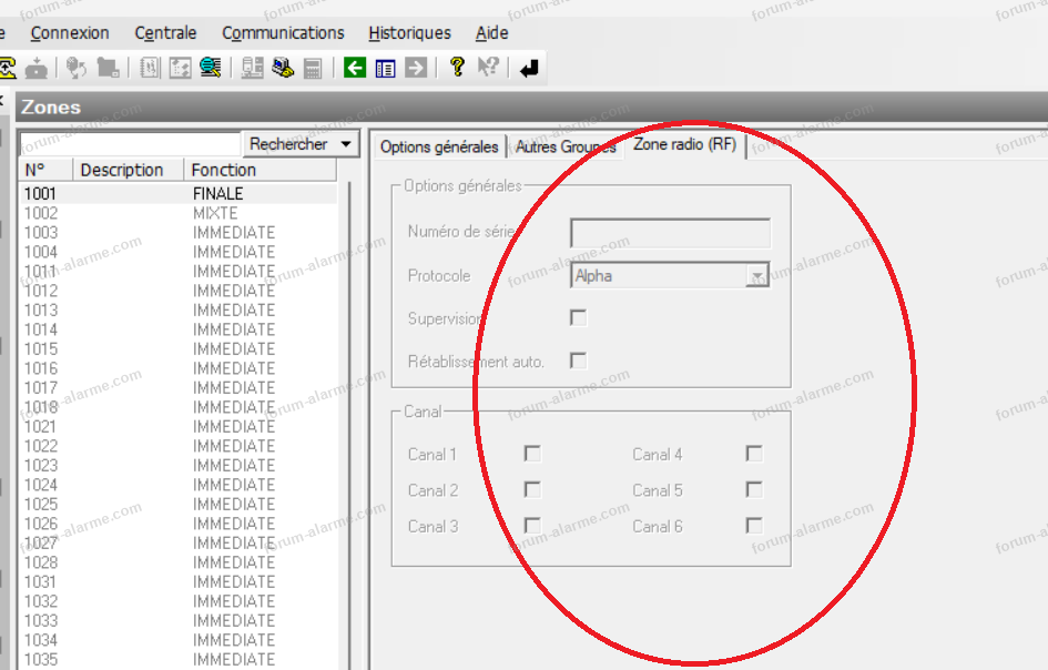

04 juin 2026 à 17:40
consulter ce sujet Ajouter module RF sur Honeywell Galaxy Dimension 48 sur le forum AlarmeBonjour.
Pour commencer faite une relecture de touts vos éléments présents pas le menu 51 / 17 ENT + redémarrage
Aucun risque !!
Le clavier affichera la date et l'heure , et retourner en mode technicien.
Voyez après comment le voyant se comporte et allez voir le menu config= 23 si il est vu
Une fois le module reconnu, !!!configurer les zones radio dans le menu 52 = Prog.Zones :
Sur le clavier, depuis le mode installateur :
52 + ENT → Prog. Zones
Pour chaque zone RF, vous définissez :
Le numéro de zone (calculé à partir de l'adresse de base du RIO RF × 8)
Le type de zone (immédiate, temporisée, etc.)

consulter ce sujet Retirer un élément Alarme Galaxy Flex sur le forum AlarmeBonjour.
Au clavier (la modification se fait au menu zones)
Entre en mode programmation installateur (code installateur + \)
Allez au menu 52 ent → puis l'adresse de la zone concernée
Naviguez jusqu'à l'option Canal (option RF)
Effacez le numéro de série enregistré → validez avec ent
Si vous voulez supprimer complètement la zone, passez aussi la Fonction en (01 ent) sur LIBRE (18).
Après allez au menu 51 choix 17 +ENT (redémarrage complet de la centrale).
