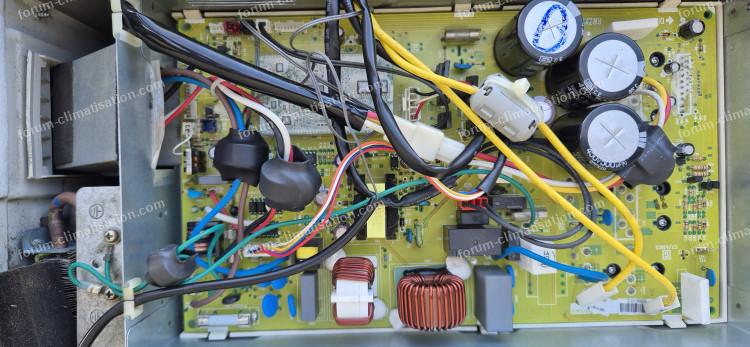

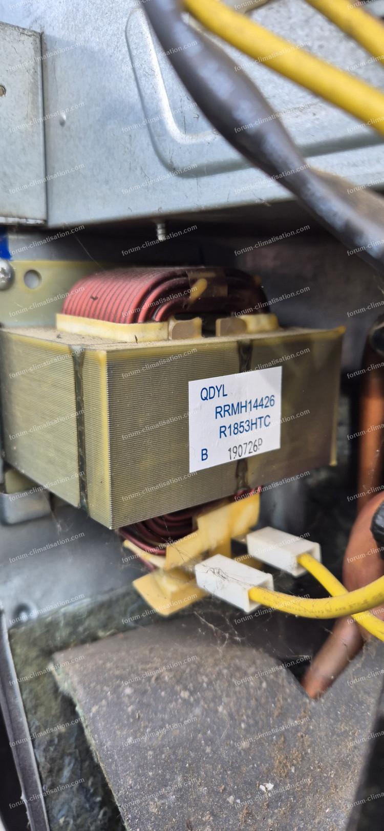

Cependant, étant donné qu'il n'y a que deux bornes alimentées, cela ne semble pas très logique pour un transformateur.
De mémoire, il faut au moins deux bobinages, un pour l'entrée et un pour la sortie.
Enfin bref, voici les photos de la carte et de l'inductance.
Je n'arrive pas à trouver le schéma sur internet.
Je n'ai pas encore effectué les mesures.
Hier, en prenant la résistance entre les deux bornes de l'inductance, il n'y avait pas de résistance, juste un court-circuit.

Mon bloc extérieur continue de disjoncter lorsque je mets en marche le chauffage ou la climatisation. J'ai enfin eu le temps de m'y intéresser cet après-midi. J'ai mis la PAC sous tension avec le disjoncteur, et tout va bien lorsque la climatisation/chauffage est éteinte. La LED de l'unité intérieure ne clignote pas, et l'unité extérieure non plus.
J'ai mesuré les tensions sur l'unité extérieure : 5,01V sur le 5V, 12V sur le 12V et 2,4V sur le 16V. Ce n'est pas normal.
J'ai demandé à l'unité intérieure de lancer le chauffage, et le volet s'est ouvert sur l'unité intérieure. Sur l'unité extérieure, j'ai entendu un clic de déclenchement, et tout à coup, j'ai vu une étincelle au niveau des connecteurs qui vont vers le transformateur situé en dessous du bloc où se trouve la carte mère. Cela a fait disjoncter le petit disjoncteur qui alimente la PAC.
J'ai attendu un peu, puis j'ai débranché le transformateur de la carte, et j'ai remis en marche le petit disjoncteur. À ma grande surprise, avec le transformateur débranché, j'ai mesuré les tensions suivantes : 12V sur le 12V, 4,98V sur le 5V et 16,8V sur le 16V. J'ai donc toutes les basses tensions. Si je lance le chauffage sur l'unité intérieure, l'unité se met en marche, mais finit par s'arrêter avec un code erreur, ce qui est tout à fait normal.
Au début, j'ai pensé qu'un moteur de ventilateur était grillé et en court-circuit, mais après vérification, j'ai mesuré une résistance de 80 ohms entre le noir et le blanc, ainsi qu'entre le noir et le rouge. En novembre dernier, lors de la panne précédente, j'avais remplacé la diode zener zd101, et depuis, tout fonctionnait jusqu'à la panne en août.
Voilà, je remercie ceux qui prendront le temps de réfléchir à mon problème et de partager leur expérience.

Je déterre ce post car je rencontre le même problème avec une pompe à chaleur Hitachi RAK 50ped et son bloc extérieur. Elle tourne pendant 2 heures puis se met en arrêt, avec le voyant tempo qui clignote par séquence de 12. J'ai vérifié les basses tensions et il n'y a pas de tension sur la carte de l'UE. J'ai confié la carte à un électronicien qui me l'a rendue en me disant que tout était bon pour lui.
Je viens de remonter la carte et lors de la mise sous tension, j'ai mesuré les basses tensions :
- 5v pour le 5v
- 12v pour le 12v
- mais seulement 2,4v au lieu des 16v attendus.
J'ai lancé l'UI pour voir et elle a démarré en produisant de la chaleur. En remesurant les basses tensions, le 5v et le 12v n'ont pas bougé, mais le 16v est passé à 15,98v, donc presque 16v.
Elle tourne depuis 30 minutes maintenant, elle chauffe bien, rien à dire. J'attends qu'elle s'arrête pour vérifier à nouveau les basses tensions.
J'ai vérifié plusieurs fois et pour l'instant, les basses tensions sont bonnes.
J'ai étudié l'électronique à la FAC il y a 30 ans, donc j'ai quelques connaissances, mais ayant changé d'orientation depuis, cela dépasse mes compétences.
J'ai exactement la même carte que celle décrite dans ce post. Je n'ai pas de problème à changer des composants avec des conseils avisés.
