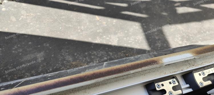

J'ai adressé un mail au fabricant (Fenetres24) qui ne m'a pas encore répondu.
Sur l'ensemble des menuiseries posées par moi-même, seulement les 3 exposées plein sud et au soleil ont ce problème.
Le fenêtre la plus longuement exposée au soleil dans la journée est plus "brulée" que les deux autres.
Je pense effectivement qu'un moyen abrasif va être nécessaire pour enlever cette couche, mais j'ai peur qu'elle revienne dans le futur...

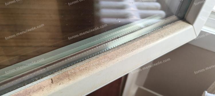

J'ai des fenêtres PVC qui ont 5 ans et c'est la première fois que je rencontre ce problème suite à la canicule.
Dans le bas des fenêtres, et notamment une particulièrement exposée au soleil, j'ai un jaunissement important et même une zone qui semble brulée (cf photos).
Il devient quasiment impossible de les nettoyer car des particules semblent incrustées dans le PVC.
Je précise que ces fenêtres étaient régulièrement nettoyées et que je n'ai jamais eu ce problème.
J'ai l'impression que les particules de la ville et peut-être pollens et sèves des arbres ont été chauffées par le soleil à l’extrême.
Avez-vous déjà rencontré ce phénomène ?
Y a t'il une solution pour nettoyer ? (j'ai essayé avec plusieurs produits ménagers (CIF, Mr Propre, Glassex) sans aucun effet).
Merci pour vos réponses

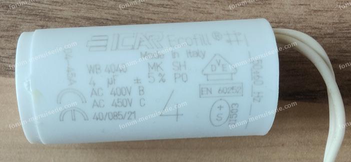

Les symptômes étaient bien des arrêts aléatoires à la descente mais pas à la montée.
Je crois que ce système "propriétaire" à Bubendorff analyse la montée et la descente du moteur et arrête le volet lorsqu'il détecte une anomalie.
Ce système semble fonctionner par courant porteur et permettait apparemment de centraliser plusieurs volets roulants (à l'époque il n'existait pas toute la domotique actuelle).
Voici le lien que j'ai suivi : https://www.youtube.com/watch?v=XFnBDcJfflI
Effectivement le condensateur était passé à 1,5 uF avec le temps.
Je joins la photo du coupable : comme par hasard, c'est le seul composant de la carte électronique qui peut être changé et trouvable sur le net avec la bonne prise.
Bonne journée à tous.

Ce système est composé d'un moteur Bubendorff à 3 fils et d'un bouton de commande, mais est beaucoup plus complexe qu'un simple inverseur de phase pour faire monter et descendre le volet. Au départ, j'avais essayé de remplacer le bouton de commande Bubendorff par un simple bouton : le volet montait et descendait mais ne s'arrêtait pas.
Après quelques recherches sur la net, il s'avère que le bouton de commande comprend une carte électronique qui "discute" avec la carte électronique du moteur, et que cette panne provient (comme pour beaucoup de marques) du fameux condensateur.
J'ai donc démonté le moteur et trouvé ce condensateur (un 4uf tout à fait classique). En recherchant sur Amazon "condensateur volet roulant Bubendorff" est apparu un modèle identique avec une petite prise 2 broches (même pas besoin de souder).
Pour 7 euros, j'ai remplacé le condensateur et tout refonctionne normalement.
Comme le disait Gad, on ne change pas tout le moteur...

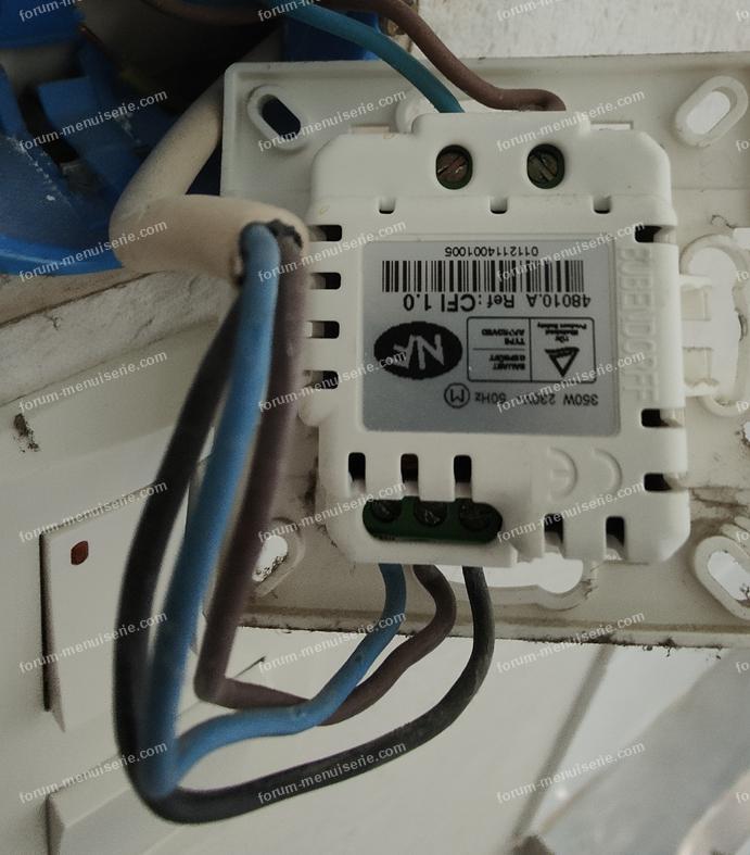

J'ai un volet roulant électrique Bubendorff sur une baie vitrée. Il a une dizaine d'années et il s'agit d'un modèle filaire à 3 fils.
Ce volet est commandé par un bouton filaire de référence CFI 1.0. (photo jointe).
Le volet monte correctement sans problème, mais à la descente, il s'arrête tous les 20/30 centimètres et il faut de nouveau appuyer sur le bouton descente après chaque arrêt.
J'ai essayé de remplacer le bouton Bubendorff par un autre contacteur. Le volet monte et descend correctement mais ne s'arrête pas (apparemment il n'y a pas de réglage de butée sur le moteur).
Si un spécialiste de la marque passe par ici pour résoudre ce mystère....
Bonne soirée.
Bonne soirée.
