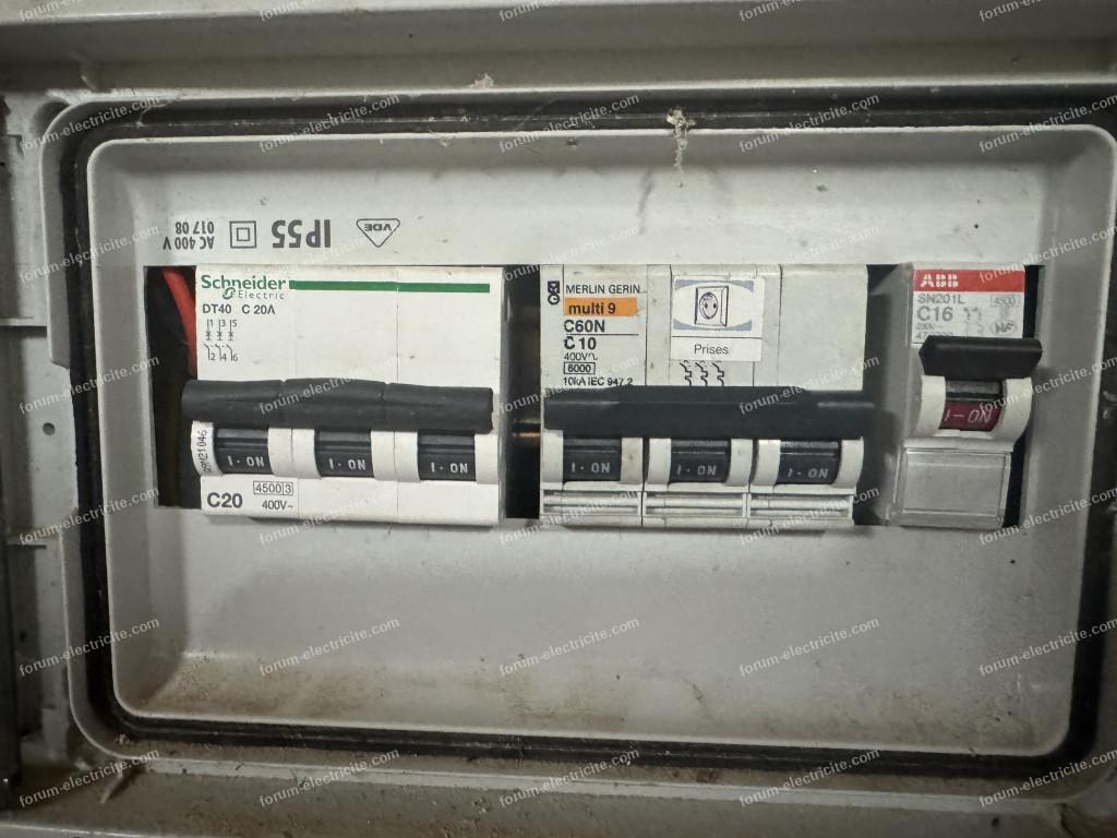

Bonjour et merci.
Il y a un différentiel mais au tableau générale, le boîtier est protégé par un disjoncteur C10, qui n’est pas approprié pour un moteur de ce type.
Je vais essayer demain avec un D10.
Je reviendrai ici pour dire ce qu’il en est.
Bonne soirée.
Bonne soirée.

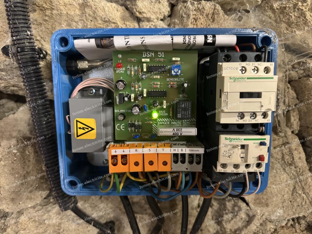

consulter ce sujet Problème boîtier de commande DSN51 12T sur le forum ÉlectricitéBonjour.
J'ai un forage qui nous alimente en eau potable.
Le forage est à 80m avec une pompe 4SDX 3-25 (1.5 kW en triphasé).
Elle est commandée par un boitier DSN51 12T, protégé en amont par un disjoncteur multi9 3P.
L'ensemble à été installé en 2010, la pompe remplacée en 2021 suite à une surtension Enedis.
Voici mon problème : il y a un mois le disjoncteur a sauté, je l'ai réenclenché sans problème et la pompe a fonctionné correctement jusqu'à il y a 2 jour où le disjoncteur a sauté de nouveau.
Depuis la pompe redémarre en réenclenchant le disjoncteur (parfois en 2 ou 3 fois), mais à chaque démarrage en point bas le disjoncteur saute.
La pompe tourne bien, au niveau du boitier de commande aucun voyant de disjonction, manque d'eau, le relais thermique ne se déclenche pas.
J'ai interchangé le disjoncteur pour voir si cela venait de lui et également changer la carte de commande, le problème est identique.
Nous avons une autre source avec une autre pompe en secours heureusement.
Je souhaiterai avoir votre avis, le défaut pourrait-il venir d'un composant du boitier de commande ?
Ou bien un défaut sur la pompe, dans ce cas c'est le relais thermique qui devrait déclencher, non ?
Merci à ceux qui pourront essayer de m'aider ! Si vous voulez des photos de l'installation, je peux en transmettre.
Je joins le schéma électrique du boitier (page 2 branchement triphasé).
Bonne journée.
