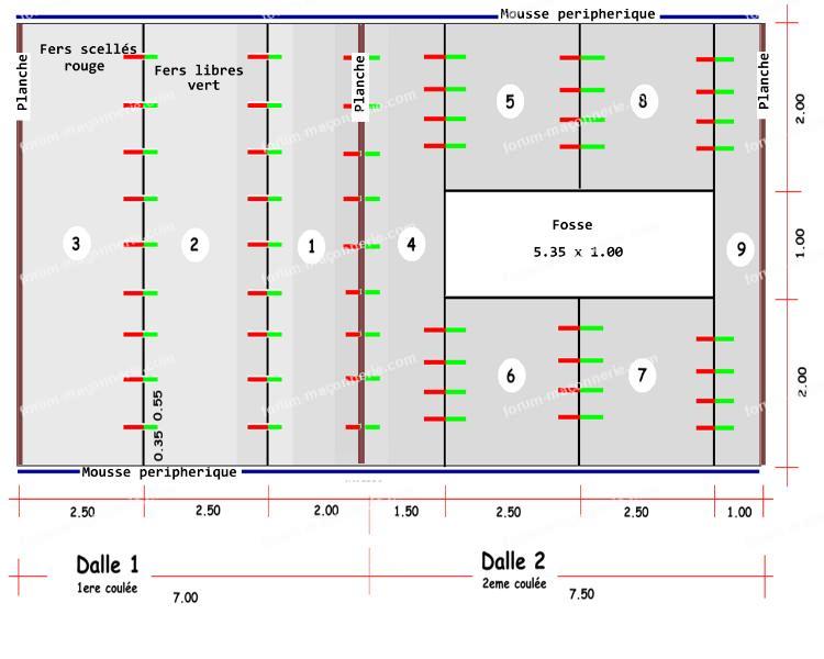

Bizarre que mon message n'a pas été publié intégralement.
J'avais joint un plan je vais le remettre.
1) sur le plan les fers (en rouge) sont fixes dans le béton, les verts sont coulissants.
2) les joints de dilatation vont remplacer des règles pour mes niveaux ce sera plus facile pour régler une légère pente, nous sommes à 2 pour faire le boulot donc ..
3) ma question était est ce que les treillis doivent être tous coupés entre les joints ?
Merci pour vos conseils.

L'ensemble fera 14m X 5m un garage de 7x5 avec fosse et a l''arrière un stationnement véhicule 7x5 (garage traversant) 70 m²
Les bandes résilientes périphériques sont prévues
Les joints de dilatations ne serviront qu'à poser une règle de 3 m afin de niveler le béton plus facilement.
On m'a dit que les treillis doivent être désolidarisés indépendants entre les joints de dilatation un peu comme si c’était des petites dalles et reliées entre elles par des fers qui traverseraient les joints de dilatation et seraient fixes d'un coté bloqués dans le béton et libre de l'autre coté pour que les dalles puissent se dilater sans créer de fissures. je me pose plein de questions.
Ce ne sera pas possible de couler le lendemain car le planning ne me le permet pas.
Je ne sais pas quelle méthode choisir mais je tiens à utiliser les règles de dilatation pour simplifier un peu le travail et réaliser une petite pente.

Je me lance dans la réalisation de ma dalle de garage (surface totale d'environ 72 m²).
Pour des raisons d'organisation, je dois impérativement la couler en deux fois :
Une première partie de 35 m² (parking) et une deuxième de 37 m² (garage).
J'aimerais avoir vos conseils de pros sur deux points précis pour la jonction entre les deux dalles, qui seront elles-mêmes séparées en sections de 2 m de large par des joints de dilatation.
J'ai entendu dire qu'il fallait faire des goujons de liaison entre les portions de dalles pour éviter l'affaissement au passage des voitures, afin qu'elles restent toutes au même niveau sans faire d'escalier dans le temps.
Je vais poser un treillis soudé de 15x15 que je couperai au niveau des joints de dilatation.
Mais du coup, comment faire concrètement le ferraillage avec le goujonnage ?
Comment lier proprement le treillis coupé aux goujons lisses pour que l'ensemble reste solidaire d'un côté et libre de glisser de l'autre ?
Merci d'avance pour vos conseils et votre aide.
