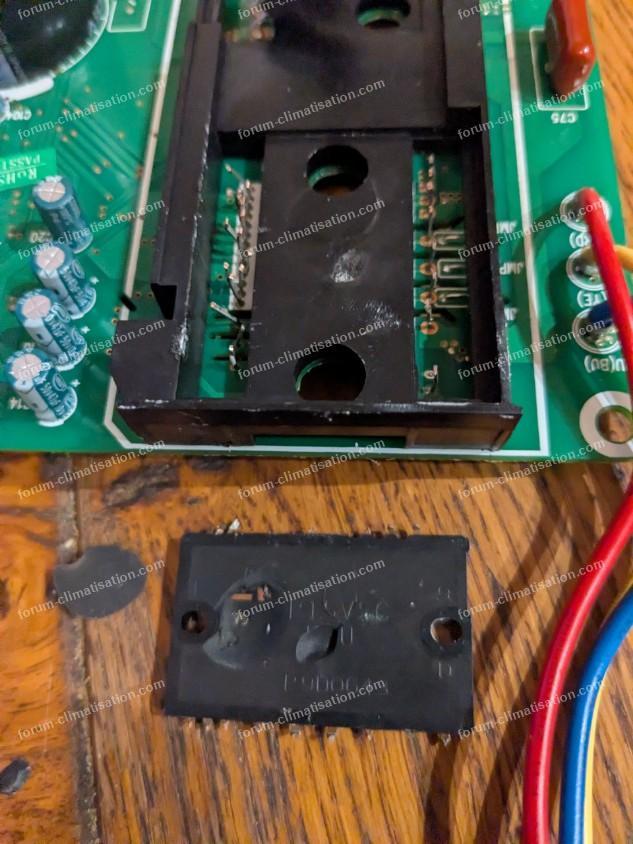

consulter ce sujet Carte de puissance clim Airton ne pilote pas le compresseur sur le forum ClimatisationJ'ai vérifié les valeurs du compresseur OK
J'ai démonté la carte électronique.
Le gros composant du compresseur est HS
J'ai changé mais toujours pareil.
Y a-t-il un pressostat sur le circuit qui bloque le compresseur si pas assez de gaz?
Merci d'avance pour vos conseils.

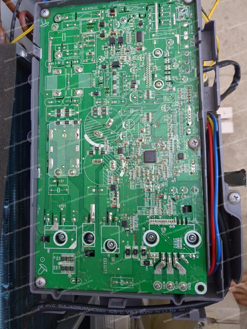

22 juillet 2026 à 10:05
consulter ce sujet Carte de puissance clim Airton ne pilote pas le compresseur sur le forum ClimatisationBonjour merci pour les conseils.
J'ai ressoudé le composant.
C'est la même chose, pas de compresseur et erreur h1 au bout d'un moment.
Y-a-t-il un pressostat dans le circuit qui n'autorise pas le compresseur si pas assez de gaz ?

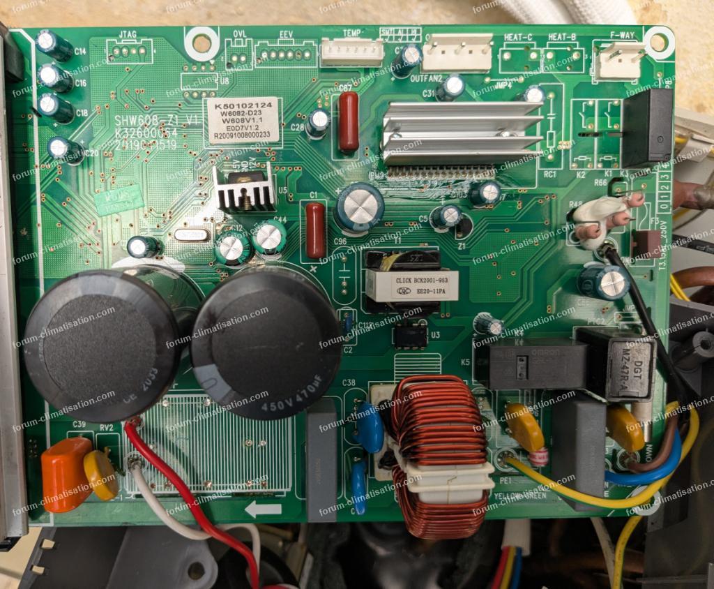

consulter ce sujet Carte de puissance clim Airton ne pilote pas le compresseur sur le forum ClimatisationBonjour à tous.
J'ai la carte de puissance qui ne pilote pas le compresseur.
J'ai testé de compresseur j'ai bien les 3 enroulements.
Le composant IPM me paraît louche 2 des phases qui vont vers le compresseur sont en court-circuit.
Ça me semble compliqué à changer.

28 juin 2026 à 20:52
consulter ce sujet Carte de puissance clim Airton ne pilote pas le compresseur sur le forum ClimatisationDonc j'ai changé le transistor en question et voilà ça refonctionne
