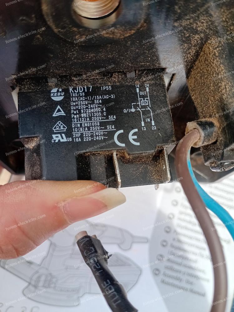

Plus la peine de répondre.
J'ai voulu tester la machine pour voir si elle était fonctionnelle étant donné que j'avais changé la courroie et j'ai donc maintenu le bouton enfoncé et quand j'ai dû le lâcher pour attraper une autre branche la machine fonctionnait toute seule !
Et les branches sont parfaitement coupées j'ai donc une machine parfaitement fonctionnelle maintenant !
Merci à vous qui avez voulu m'aider.

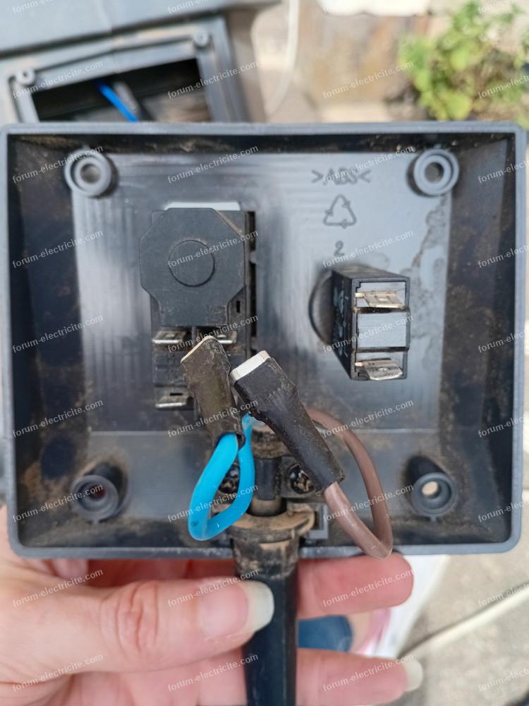

consulter ce sujet Problème câblage broyeur RyobiBonjour.
Je réponds à ma propre publication au cas où quelqu'un ferait la même bêtise que moi !
Il me reste en revanche un souci :
Le bouton une fois lâché la machine s'éteint...
Si vous avez une idée de la raison pour laquelle ça fait ça ?
Bonne journée à tous.

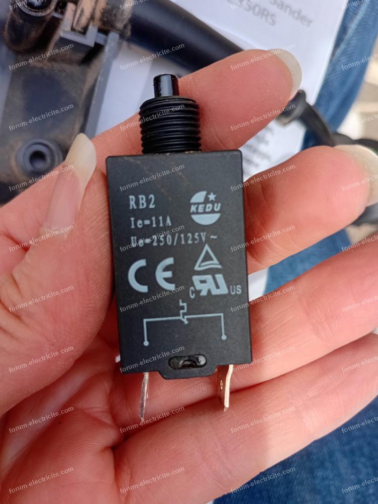

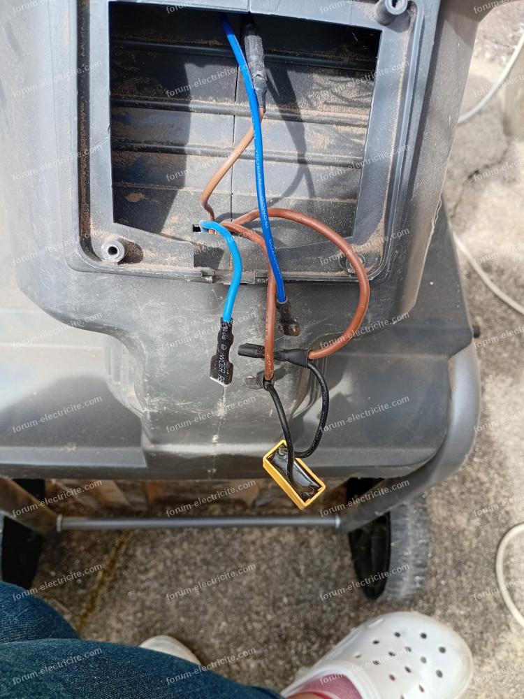

Merci de vos réponses et désolée de ma lenteur.
Quand j'ai déposé l'annonce le site disait que ça mettrait plusieurs semaines pour être publié je n'ai donc pas refait de saut sur le site entre-temps.
Pour répondre à vos questions c'est un broyeur Ryobi 2500 W rsh 25 45b.
J'ai cherché sur internet et je n'ai trouvé aucun document qui expliquait le câblage ou comment changer la courroie.
À la base je pensais que c'était de ce côté-là qu'il fallait passer pour changer la courroie qui était fichue.
Il y a en effet un bac qui contient une sécurité ainsi que une vis (pour accéder aux lames) qui fait la même chose :
Si c'est mal enclenché ou mal vissé le broyeur ne démarre pas.
À côté de l'interrupteur On Off il y a en effet un bouton qui permet de faire tourner les lames dans le sens inverse lorsqu'il y a une branche qui est coincée.
Tous les fils sont reliés au broyeur, il n'y a aucun filtre supplémentaire sur le côté.
Il n'y a pas de cinquième broche sur l'élément KJD 17
Je vous ai fait de nouvelles photos en espérant que ça vous éclaire.
Encore merci pour votre aide.

consulter ce sujet Problème câblage broyeur RyobiBonjour à tous.
Comme une idiote j'ai retiré les câbles de mon broyeur Ryobi sans prendre de photos avant. "Je m'en rappellerai!"
Hé bien visiblement, non...
J'ai essayé de recâbler au hasard mais vu le nombre de combinaisons possibles je ne suis évidemment pas tombée sur la bonne.
Est-ce qu'il y aurait une bonne âme qui aurait pitié de moi et qui pourrait m'expliquer comment recâbler le tout s'il vous plaît ?
