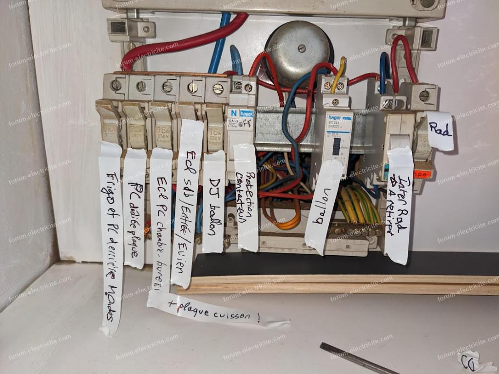

J'ai fait le repérage.
Pour les sections des câbles, on a du 6², du 4² et du 1.5².
L'anomalie repérée est que la plaque 2 feux de la kitchenette est branchée sur le circuit éclairage en 1,5² et que la prise dédiée à la plaque n'est pas utilisée.
Le fusible mystère avec l'étiquette H.P.E. est dédié au circuit alimentant le radiateur. Je ne sais toujours pas ce que veut dire cet acronyme mais je l'ai vu sur d'autres tableaux en faisant une recherche image.
Je ne sais pas pourquoi mais ce fusible est relié à un module interrupteur. Je n'en vois pas l'utilité et je vais le "supprimer" quand je vais tout changer.
La sonnette sonne quand on appuie sur le bouton derrière la porte :)
La protection du contacteur HC/HP du ballon est de 10A. D'après ce que je vois, il faut du 2A.

consulter ce sujet Disjoncteur mystèreC'est surtout le module, donc un fusible, où est indiqué HPE qui me pose question et où je me disais que peut-être quelqu'un en connait la signification.
Il est bien évidemment prévu que je teste tous les appareils, prises et éclairage pour identifier les circuits reliés au tableau.
Je vous tiens au courant!

consulter ce sujet Disjoncteur mystèreBonjour.
Je refais tout le tableau de notre studio pour améliorer la sécurité des étudiants qui y logent.
Toutefois, je tombe sur un disjoncteur, le dernier à droite sur les photos qui fait 16A et où il est indiqué HPE.
Savez-vous ce que cela signifie et à quoi il sert ?
D'autre part, il y a une sonnette posée au milieu et pareil je n'ai aucune idée de ce à quoi elle sert ni où elle peut être raccordée.
Merci !

Est-ce que je dois mettre des disjoncteurs au départ (entre le DB du coffret Enedis et le bornier de l'abri) ?
10 février 2025 à 00:59
consulter ce sujet Refaire les tableaux d'annexesMerci Bob et CMT !
Je n'ai pas un tel dispositif actuellement. J'ai fait un schéma très basique de ma configuration actuelle.
A vous lire, il faudrait donc que j'intercale des disjoncteurs entre le disjoncteur de branchement et le bornier de répartition se trouvant dans l'abri de jardin ?
09 février 2025 à 19:18
consulter ce sujet Refaire les tableaux d'annexesIl est vrai que ce n'est pas très beau et pro de mixer deux marques.
Vous indiquez la possibilité d'utiliser un disjoncteur différentiel tétrapolaire 16A 30mA type AC, soit un tout-en-un "Inter-Dif + disjoncteur" et je n'y ai pas pensé car je ne savais même pas que ça existait :)
C'est une solution intéressante car je n'ai pas d'autres besoins en triphasé.
> Par contre comme cela est destiné à une plaque de cuisson, ne faudrait-il pas un type A plutôt ?
Concernant le disjoncteur de branchement, j'imaginais qu'Enedis était pro-actif s'il fallait le changer, d'autant que le compteur Linky a été installé récemment et que ce vieux DB n'a pas dû passer inaperçu.
Je vais donc faire la demande de changement.
> Pour la liaison vers le tableau de répartition, je comptais plutôt le faire avec des conducteurs de 6mm², sachant que le 2,5mm² est déjà acceptable. Est-ce une faute ?
09 février 2025 à 07:58

09 février 2025 à 07:33
consulter ce sujet Section de câble de terre en triphaséBonjour.
Je souhaite refaire les deux tableaux vieillissants (disjoncteurs avec plombs, pas de différentiel...) de deux dépendances de la maison (un abri de jardin et un atelier).
Je suis tombé sur le schéma en PJ ci-dessous. Deux choses m'ont interpellé par rapport à mon installation globale :
- Dans mon cas, l'alimentation générale provenant du DB passe d'abord par l'abri de jardin et via un "répartiteur" (je ne sais pas si c'est le terme exact) installé dedans alimente "en étoile" le petit tableau de l'abri, puis via un deuxième câble le petit tableau de l'atelier et via un 3ème câble le tableau général de la maison.
On est donc sur une configuration différente du schéma car dans celui-ci, le DB alimente le tableau général de la maison qui lui même alimente deux tableaux annexes.
Est-ce que ma configuration est possible aussi ?
Autre chose, je vois dans le schéma qu'il y a un disjoncteur en sortie de tableau général pour alimenter chaque tableau divisionnaire. Quel est le rôle de ces disjoncteurs ?
Merci !
Merci !

30 janvier 2025 à 07:34
consulter ce sujet Type câble dans gaine enterrée entre disjoncteur général et tableauBonjour à tous.
Suite à la pose d'une plaque de cuisson dans une maison ancienne, je dois changer le câble qui alimente le tableau depuis le coffret où se trouve le disjoncteur de branchement car il est sous-dimensionné.
Je suis en triphasé (j'ai refait le tableau en répartissant les phases sur 3 rangées, n'ayant plus de machines outil).
Le coffret EDF dans lequel se trouve le DB et le compteur est en limite de propriété à 25m du tableau, ce dernier étant installé dans la maison et la section des câbles alimentant le tableau est de 2,5 mm² , ce qui est insuffisant.
Je compte donc le changer pour du 6mm² (3phases + 1 neutre).
Comme je ne connais pas les normes, quel type de câble dois-je choisir à passer dans une gaine TPC ? Aussi, puis-je prendre du souple pour des raisons de commodité ?
