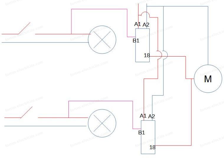

Je reprends mon projet après un an d'interruption.
Merci pour les conseils.
Malheureusement je ne peux pas utiliser la solution des interrupteurs bipolaires car je ne peux pas retirer un câble dans une des pièces concernées.
Je pars donc sur la solution avec les relais temporisés que j'installerai dans un petit tableau électrique 4 modules (les deux relais et un disjoncteur 10A).
Je m'interroge toutefois sur le branchement.
J'envisage cette solution. Est-elle correcte ?

J'ai comme projet de réaliser un second toilette à la maison.
Les deux toilettes étant l'un au dessus de l'autre ils ont en commun le conduit de ventilation.
Situation actuelle : La ventilation est simplement commandée par une dérivation faite sur l'ampoule du premier toilette.
La ventilation est placée dans le grenier, il y a donc un câble qui relie l'ampoule à la ventilation en passant par le conduit de ventilation.
Situation projetée :
Je souhaite faire fonctionner la ventilation avec deux interrupteurs (un par toilette) suivant les 4 scénarios possibles (1-1 ; 0-1 ; 1-0 ; 0-0).
Précisions sur l'installation :
les deux interrupteurs sont sur deux circuits électriques différents
Tous les circuits électriques sont encastrés (sauf entre l'ampoule du toilette actuel et la ventilation)
j'ai un accès possible à une troisième alimentation indépendante des deux autres si nécessaire.
Question : Quel montage électrique réaliser pour alimenter la ventilation à partir des deux interrupteurs ?
