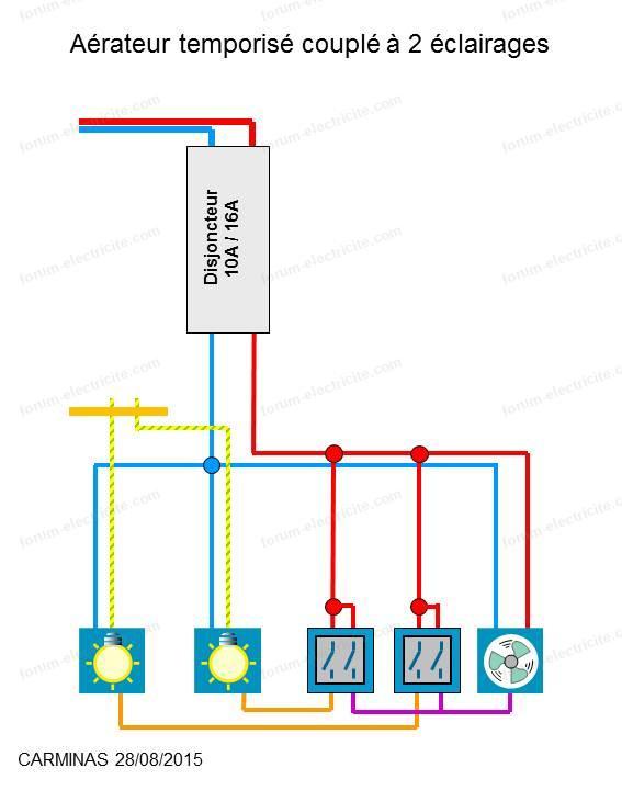

Bonjour donald2001.
On ne sait si vous utilisez un extracteur temporisé commandé par la lumière ou s'il y a un groupe VMC dédié qui ne fonctionne que si la lumière est allumée.
Dans un cas comme dans l'autre il faudra relayer.
Votre projet est à affiner compte tenu de nos interrogations.
Dans un habitat moderne il y a une VMC simple flux au minimum qui aspire l'air en permanence dans les pièces de service, WC SDB et cuisine. Dans votre cas il y aurait juste à rajouter une bouche.

Re. Pour cet usage (WC), l'extracteur temporisé est plus efficace car normalement, le séjour dans l'endroit est bref, et l'extraction sera d'autant plus efficace qu'elle sera longue, entre 10 et 20 min. Sans oublier que le volume d'air à extraire est double.
De toute façon il faudra que chaque lumière allumée commande en même temps un relais dont on peut utiliser le contact pour commander l'extracteur.
Le relais peut aussi être temporisé, il faudra modifier le schéma en conséquence.

Ne pourriez-vous pas acquérir un extracteur avec minuterie incorporée, ce qui faciliterait grandement votre câblage, sans relais temporisés ?
Voir Atlantic, Aldes et d'autres marques leader.
Le principe est que chaque lampe allumée commande un relais banal, et que son contact sec (hors potentiel) ramène la phase sur la borne de commande de l'extracteur.
Mais un petit bloc VMC serait également simple à mettre en œuvre, de nature plus silencieux, mais nécessitant 2 relais temporisés.
On vous laisse réfléchir avant d'aller plus loin.
A suivre.

Je me permets de relancer ce sujet.
Je me retrouve dans une situation similaire :
- Deux interrupteurs simples (avec deux câbles arrivant dans la boîte)
- Un extracteur d'air avec temporisation (Vent-Axia ventilateur tubulaire 100mm débit mixte avec minuterie - Lineair 100T)
Si j'ai bien compris votre schéma, il faut que :
- Je remplace les interrupteurs simples par des interrupteurs bipolaires ;
- Je tire un troisième câble dans chaque boîte d'interrupteur.
Pouvez-vous confirmer ces informations ?

Oui, c'est cela pour cette solution avec inters bipolaire.
Mais il y a d'autres câblages avec relais évoqués plus haut.

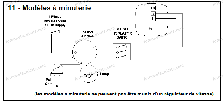

Effectivement, je m’étais aussi penché sur cette solution, mais, je n’ai pas compris le branchement avec un relais, surtout avec "deux commandes".
Seriez-vous, en capacité de me fournir un schéma électrique ainsi qu’une référence de relais ?

Merci pour votre retour !
Je me suis penché aussi sur la solution d'installer un relais (qui normalement ne m'obligerait pas à tirer un nouveau câble à chaque interrupteur), mais j'ai du mal à trouver lequel prendre....
Pouvez-vous me guider (je suis aussi preneur d'un schéma électrique) ?
Je vous joins le schéma de câblage de l'aérateur.
Merci beaucoup,
Bonne journée.
