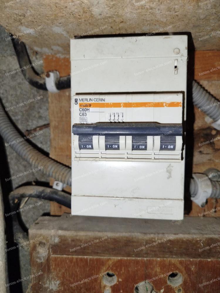

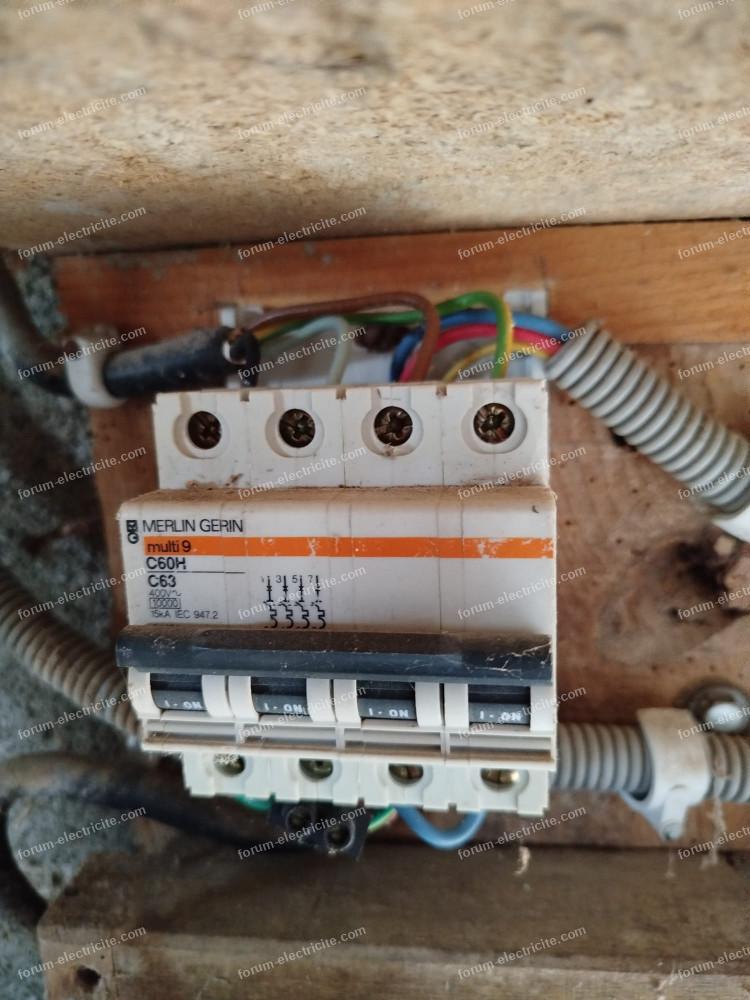

J'ai une installation triphasée et dans la grange il y a déjà un poste a souder qui tourne sur du 380 Volts.
Par contre l'installation est très ancienne et je voudrais rénover cela en faisant un mini tableau électrique qui protégerait le tout.
De plus on envisage l'achat d'un compresseur en 380 volts aussi.
Je vous mets le boitier actuel qui est a supprimer, mais pouvez vous me conseiller sur ce que je dois faire pour que ce soit bien protégé....
Il doit me falloir mettre un interrupteur différentiel, un disjoncteur triphasé....
Dites moi ce que vous en pensez et tous les conseils que vous pouvez me donner....

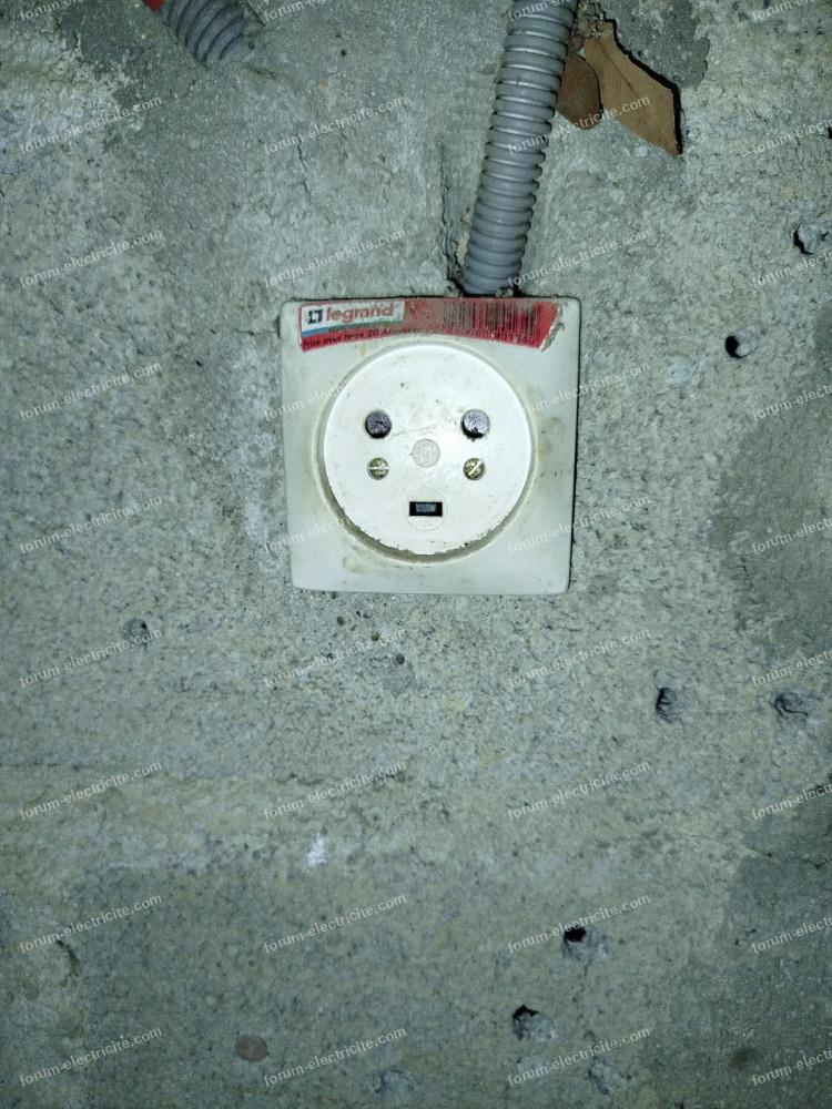

De plus j'ai une autre question une chose que je comprend pas je vais vous mettre ci-dessous la photo de la prise sur lequel marche le poste a souder, je ne comprend pas son branchement...
Je vous garantie que le poste fonctionne en 380 car si on le met sur la position 220 tout disjoncte....
Donc en pièce jointe je vous mets la photo de la prise pour le poste a souder, et l'ancien disjoncteur actuel avec l'arrivée des fils triphasés....
