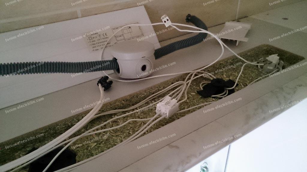

J'ai refait ma salle de bains et je suis en train de remettre tout en place ; au moment de remettre mon bandeau en place au-dessus du miroir, je me suis rendu compte que je n'ai pas relevé le schéma de branchement du désembuage et je n'y arrive pas.
Le bandeau comporte une prise de courant (220) 4 spots(halogènes) et un interrupteur qui commande l'éclairage (sensitif sur le bord) et le désembuage (poussoir sur la partie centrale).
La prise et la lumière fonctionnent mais pas le désembuage et pour cause : je ne sais pas comment brancher les deux fils qui sortent du miroir.
J'ai bien un fil blanc qui vient de l'interrupteur avec un connecteur et je pensais brancher un des deux fils dessus, l'autre revenant sur le neutre mais cette opération a pour conséquence de transformer mon bandeau en sapin de Noël car la lumière s'allume et s'éteint en alternance et sans commande !!!
C'est donc là que réside le problème. Je vous transmets en pièces jointes 3 photos :
- la 155 montre le dessus du bandeau ouvert avec l'interrupteur et le fil dont je parlais plus haut ainsi que les deux fils du miroir avec un domino noir,

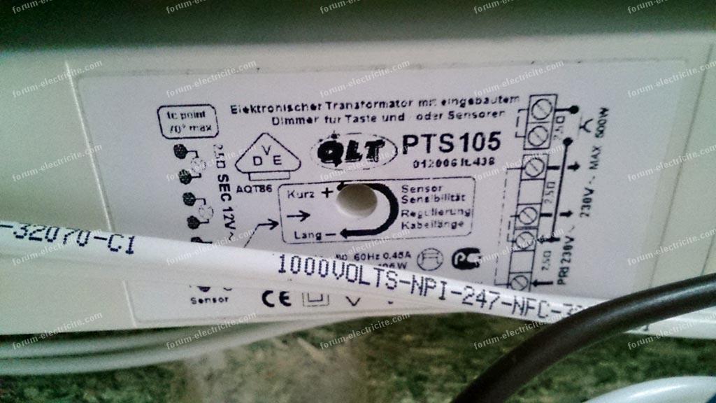

- la 156 montre le transformateur 220/12 volts QLT PTS 105,

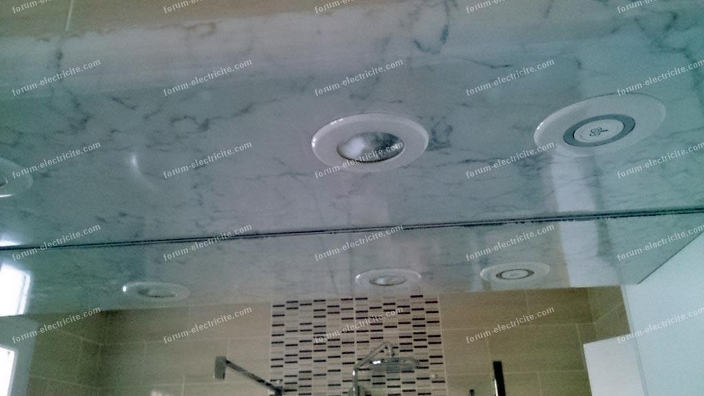

- la 157 montre le dessous du bandeau avec l'interrupteur au bout à droite.

J'ai résolu mon problème, enfin un technicien, il suffit de brancher un des deux fils du désembuage sur la phase (en 220) et de brancher l'autre sur le connecteur au bout du fil attaché à l'interrupteur ! Et ça fonctionne !
