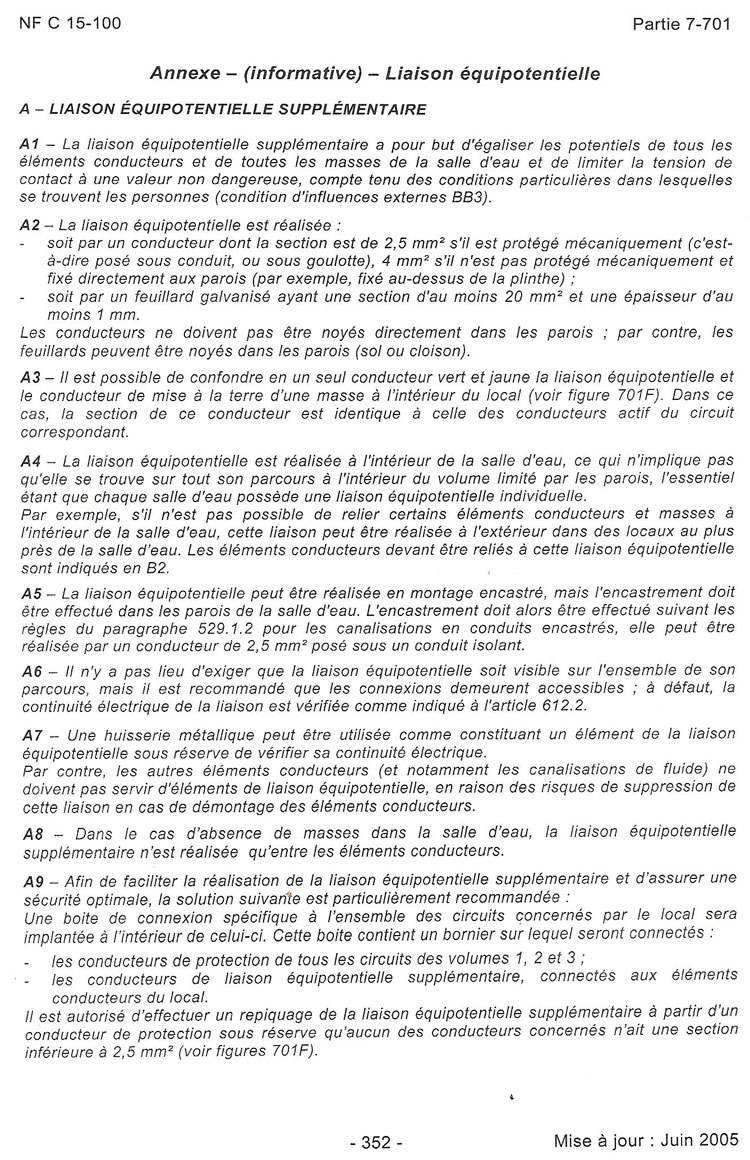

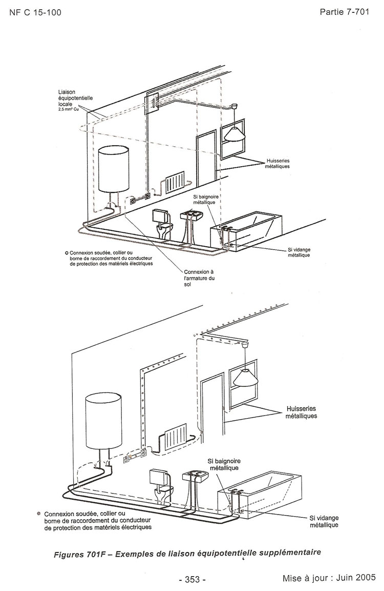

Comment relier une liaison équipotentielle secondaire dans une salle de bain ?
A la baignoire : OK,
Aux tuyaux de cuivre : OK.
Aux prises ? il y a déjà une Terre donc faut-il connecter la liaison à la terre de chaque prise (chaque prise ayant alors une terre + la liaison équipotentielle) ?
Lampe : idem que les prises ?
Autre question : faut-il relier la liaison équipotentielle secondaire directement au tableau ou bien seulement à la terre d'une des prises de la salle de bain ?
