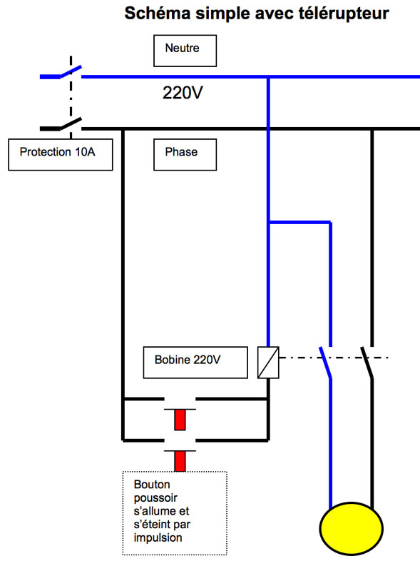

Bonjour à tous. J'ai installé :
- 1 DDI 16A
- 1 télérupteur Legrand 16AX unipolaire
- 3 boutons poussoirs Schneider, type alcyon (avec voyant orange)
- 2 points lumineux
- avec 2 boutons poussoirs, mon installation fonctionne bien, mais avec un 3 EBP, c'est l'anarchie, l'installation s'allume mais ne s'éteint qu'au bout de 4 à 12 pressions sur un bouton poussoir (n'importe lequel), il faut débrancher 1 voyant lumineux, pour que tout fonctionne à nouveau (!?)
Les vendeurs n'ont jamais vu ça ! Donc pas de réponse. y a-t-il une solution, ou faut-il que je prévois une séance d'exorcisme sur mon installation ? Merci de m'éclairer. (26/10/10)
