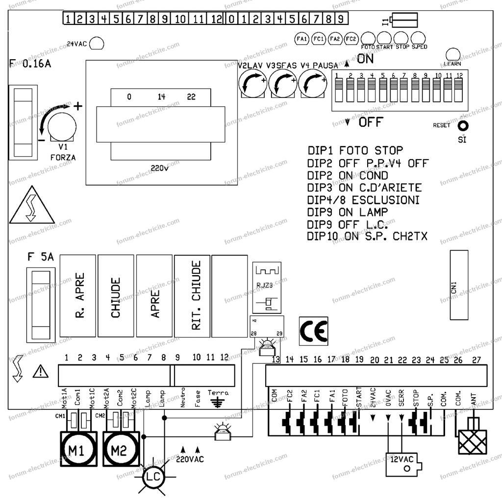

Je galère à brancher le contact sec de mon visiophone sur mon portail automatique Gibidi.
Pour info je viens d'acheter cette maison en l'état avec le portail automatique et rien d'autre, pas de notice,pas de facture...
Je viens d'acheter un visiophone Thomson Izzy 768W sans fil qui dispose d'un contact sec d’ouverture de la motorisation de portail.
Le portail est un modèle GIBIDI ART3000 et le boitier électrique est un GIBIDI de type F4 plus sur lequel est branché la motorisation du portail et un gyrophare, rien d'autre.
J'ai réussi à trouver le notice mais je n'ai pas réussi à trouver la solution, je vous mets les photos du boitier électrique.
Merci de votre aide.
Si vous avez besoin d'autres détails dites-moi.

Merci pour la réponse.
Pour être sûr de bien comprendre, j'ai 2 fils qui viennent de mon interphone, j'en branche un sur le 13 et un sur le 19.
Que voulez-vous dire par : le contact sec de l'interphone qui doit être de type normalement ouvert ?
Par avance merci.

Le contact de votre interphone doit se fermer lorsque vous appuyiez sur la commande d'ouverture.
Et ce doit être un contact libre de potentiel. C'est la carte du portail qui applique une tension sur le contact de l'interphone.
