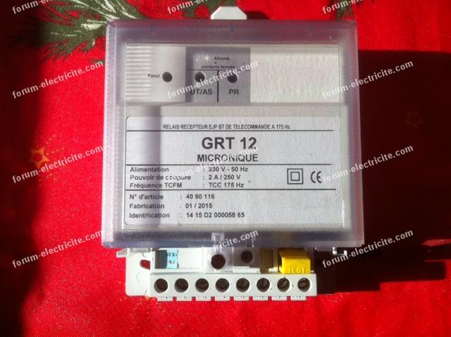

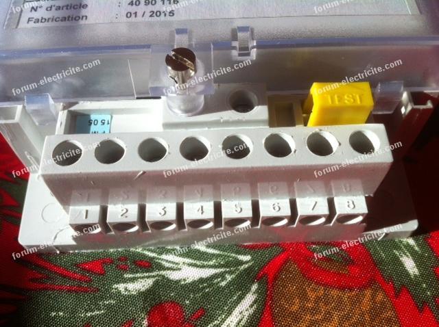

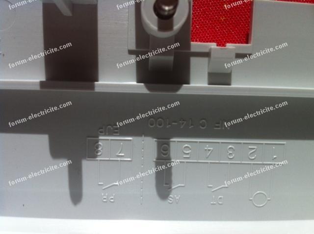

J'avais posé ma question pour savoir comment connecter un boitier GRT12 mais là je rajoute des photos pour complément et m'aider à faire l'installation.
Merci de vos conseils.

Tapez 66 dans rechercher vous arrivez à la question comment :
Brancher un relais récepteur 4 groupes
il y a un schéma.
