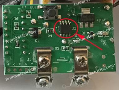

J'ai mon carillon qui est HS et j'ai acheté le carillon filaire électronique Elektrobell ST99 de SCS Sentinel.
En démontant mon ancien carillon, voici ce que j'ai constaté en branchement et surtout en couleur de fils (photo 1).
Dans le mur, il y a aussi un fil noir avec un sucre et le fil de la terre également avec un sucre.
Lorsque j'ai consulté le petit manuel du nouveau carillon (photo 2), il faut brancher 2 fils d'alimentation 230 V, mais je ne sais pas quels fils je dois prendre sur l'installation existante pour les brancher sur le nouveau carillon.
Merci pour votre aide et bon dimanche.

Branchement carillon Elektrobell ST99 de SCS Sentinel
1 fil noir sur le domino.
Voici l'intérieur du nouveau carillon.
Sur la plaque de circuit vert, deux fils doivent être branchés pour la sonnette.
A gauche du haut-parleur, sous le cache gris, il y a un domino sur lequel je dois raccorder deux fils 230V aux deux autres petits fils noirs faisant partie du boitier, par le biais d'un domino existant.
Ma sonnette n'a pas de voyant.

Si U2 a explosé, vous devez avoir un problème ailleurs qu'il faudra rechercher.
Je n'ai pas la carte sous les yeux, mais il est possible que ce soit un microprocesseur programmé, donc difficile à trouver...
