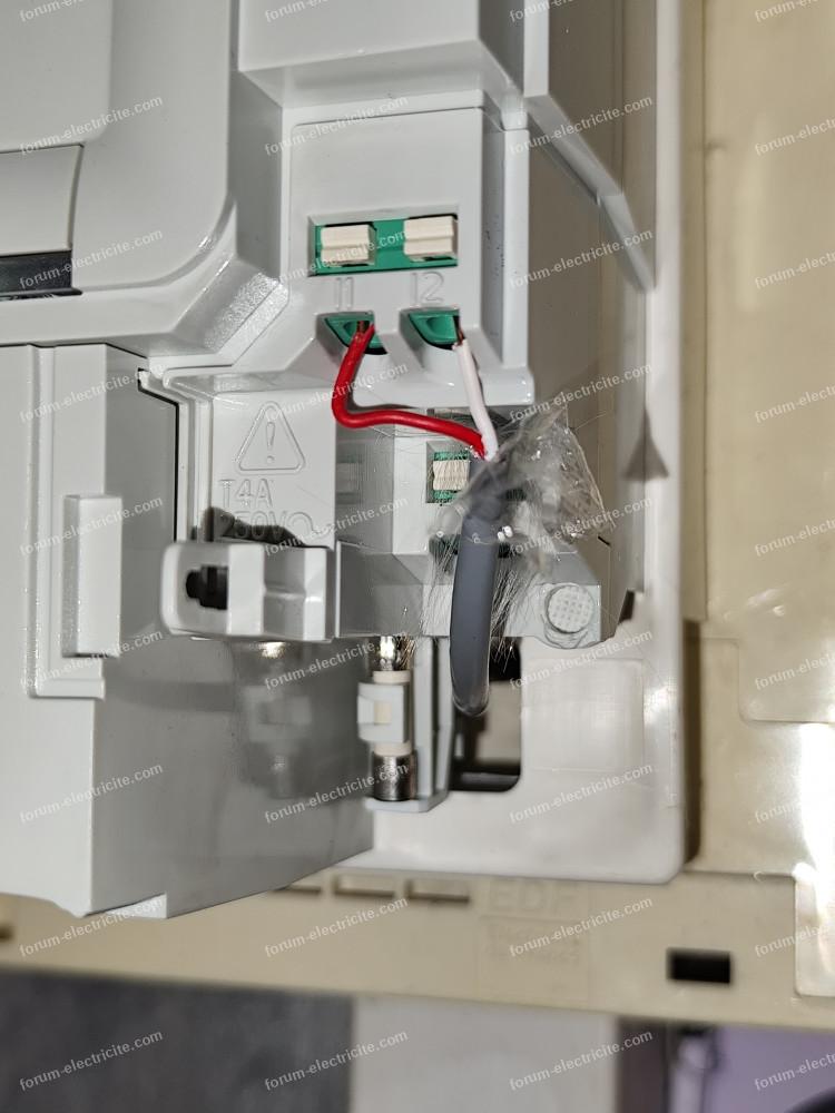

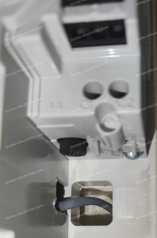

Enedis a procédé au changement de mon compteur Linky et depuis, mon délesteur GP500 clignote en rouge (voyant T/C) et mon driver Delta Dore Driver 520 affiche "def7".
J'ai lu sur internet qu'il s'agissait d'un problème de téléinfo.
Je souhaitais savoir si c'était normal (voir la photo) que je n'ai aucun fil branché sur les bornes C1, C2, I1, I2 et A de mon compteur Linky.
En conséquence, mes heures creuses ne fonctionnent plus.

Bonjour Olivier-37110.
La liaison télé-information n'est pas connectée sur I1 I2 alors qu'elle le devrait.
Sur quoi était-elle branchée avant le changement de compteur ?

Avec un GP500, c'est la TIC historique qui doit être paramétrée sur le Linky.
Vérifiez sur l'affichage.
Si ce n'est pas le cas, demandez à ENEDIS de modifier le réglage.

Puis, je souhaiterais savoir ce que je dois faire pour le TIC. En effet, je peux voir le TIC sur le compteur, mais je ne sais pas comment procéder ensuite.

Re
Le bornier TIC est accessible à l'usager en I1 I2.
Le fil blanc n'est pas connecté.
Raccordez la paire sur I1 I2 et le GP500 devrait retrouver ses esprits.
il est relié à la partie du Linky à laquelle nous n'avons pas accès.
Citation :Affirmations contradictoires.
Citation :Et quel est-il ? Par défaut, il est réglé sur "Historique" par le fournisseur d'énergie..
