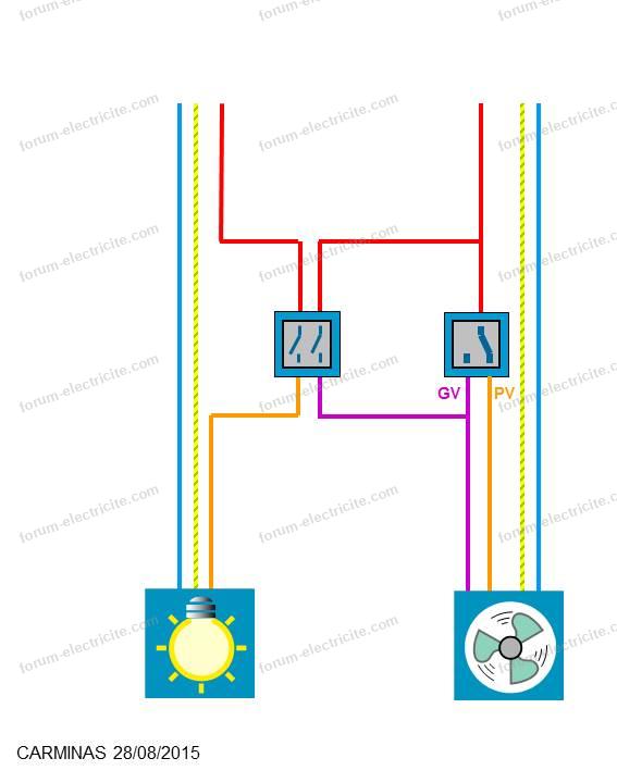

J'ai une VMC simple flux, déjà en place, avec un interrupteur 1er et 2ème vitesse dans la cuisine et branché à un disjoncteur 2A. J'ai deux salles de bain et pour celle de l’étage j'aimerai coupler la 2ème vitesse de la VMC quand on allume la lumière de la SDB car la bouche est relativement loin de la VMC et la gaine n'a pas beaucoup de dénivelé.
Comment procéder pour ne pas risquer la surtension si l'interrupteur du bas et déjà sur la vitesse 2 et qu'on allume la lumière de la SDB ou que l'hydro-régulation de la VMC a déjà déclenché la 2ème vitesse ?

Vous ne pouvez pas directement commuter la deuxième vitesse de la VMC via l'éclairage de la sdb. Il ne faut passer pas un relais qui lui pourra commuter la deuxième vitesse.
Le branchement est assez simple à réaliser pour un bon bricoleur en électricité si tel est votre cas ?
Pour faire simple, le relais (ou contacteur), dont la bobine sera alimentée en parallèle de votre éclairage de sdb, va commuter la deuxième vitesse de la VMC tel que vous le feriez en appuyant sur le bouton de commande de la VMC.
Le principe vous paraît réalisable pour vous ?

Bonjour à tous. Quelques compléments sous forme de schéma. Il faut un relais double inverseur.
Des VMC à vitesse constante, plus silencieuses, couplées à des bouches hygroréglables, ne sont plus munies de l'inverseur de sélection des vitesses.
Dans la salle de bain du haut vous pouvez aussi rajouter, si c'est possible, un extracteur temporisé couplé avec la lumière.
A relire votre description on constate que le groupe moteur comprend déjà un automatisme PV GV lié à l'humidité de l'air extrait, peut-être très basique. On en conclut que le schéma proposé ci-dessous ne convient pas.
Sauf si vous changez le groupe VMC pour un modèle classique à deux vitesses manuelles.
Avant de faire une modification qui peut tendre vers une usine à gaz, voyez si le changement de groupe (Atlantic - Aldès ou autre) ne serait pas préférable, surtout si le groupe est ancien.

GL m'a devancé sur l’exécution du schéma de principe.
Votre remarque est pertinente GL sur l'automatisme de PV / GV de la VMC.
Je dispose chez moi d'une VMC du "même type". Elle dispose en réalité de 3 vitesses.
Une PV, une MV (moyenne vitesse) déclenchée par le capteur d'hygrométrie et une GV enclenchée à la demande par le commutateur PV/GV dans la cuisine.
Le schéma que vous proposez (idem à celui que j'avais en tête) enclenche de ce fait la GV (3ème vitesse).
Il faut étudier si cela correspond au besoin de Samiy50220, également étudier le coût de mise en œuvre par rapport au remplacement par un groupe VMC / Bouche hydro.

Aïe ! je viens de passer du temps sur les e-catalogues Schneider. Ce relais comporte un seul contact inverseur, + un contact à fermeture. Il faudrait trouver chez d'autres constructeurs un relais à double inverseur.
Il faut que le relais soit activé quand la lumière s'allume, de façon à passer en GV. Il faudrait également que le fonctionnement soit temporisé.
Ça va devenir compliqué : un relais multifonctions temporisé à l'ouverture + un relais à double inverseur.
Pas infaisable, mais difficile pour un non initié.
Il y a plutôt du contre dans ce projet. Regardez plutôt les groupes VMC plus modernes, pas les premiers prix de GSB. La solution de l'extracteur serait plus simple, s'il y a possibilité de faire une évacuation vers l'extérieur.

Bonjour CMT. La phase à la fois sur les entrées PV et GV de la VMC ? N'est-ce pas dangereux ? Je ne ferais pas sans savoir ce qu'il y a derrière les deux entrées VMC.

Pourriez-vous me dire si le schéma proposé par CMT fonctionne ? C'est exactement ce que je recherche pour actionner une VMC simple flux équipée d'une petite vitesse et d'une grande vitesse.
Le fonctionnement en petite vitesse serait continu, et la grande vitesse VMC serait activée lors de l'allumage de l'éclairage de la salle de bain ou depuis l'interrupteur de la cuisine.

Bonjour rmyj,
Mon interrogation du 20 avril 2020 à 09:31 demeure.
Pour ce qui concerne le schéma proposé le 14 avril 2020 à 10:45 on sait qu'il fonctionne, bien qu'il puisse être perfectionné.
Chez vous cela peut se compliquer si vous désirez deux points de commande.
On ne sait pas ce que proposent les constructeurs actuellement. Vu les prix modiques, les fonctions doivent être basiques.
L'idéal actuellement est la VMC avec bouches hygrométriques commandées ou automatiques suivant leur emplacement.
