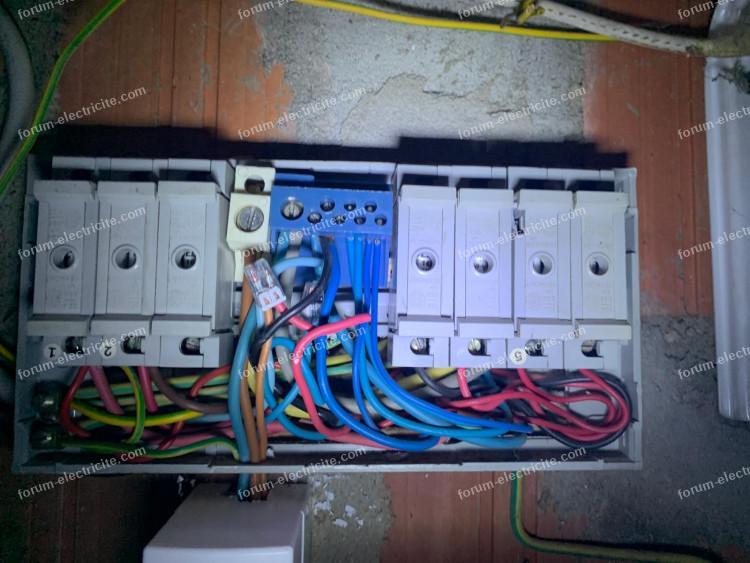

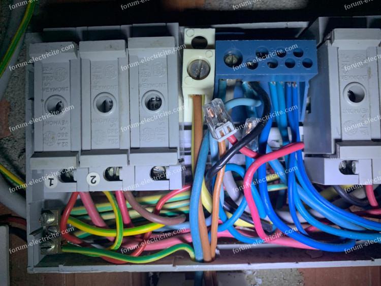

Bonjour Marbache54,
Vu le fouillis indescriptible que montre la photo, on ne peut que vous encourager à faire effectuer une rénovation incluant un interrupteur différentiel 30 mA si vous êtes propriétaire.
Si un fil jaune/vert est connecté en sortie de fusible avec d'autres conducteurs, il est prouvé que le montage est bricolé.
On ne peut que recommander de ne pas ajouter du désordre.
Mais utiliser un fusible libre, pourquoi pas.

Je vais vous rassurer
Oui c'est une vieille installation de fusible.
Oui mes connaissances sont limitées dans ce domaine.
Ce qui est préservé chaque fusible a une phase et un neutre, jamais une terre.
On garde la structure de fusible et un électricien interviendra pour l'installation d'un différentiel 30mA.
Mon rôle consiste a revoir le câblage en respectant (Phase,neutre,terre) pour chaque prise.
Les vieux câbles seront changés en 2.5mm² avec une prise murale avec terre pour Lave-linge, frigo, congélateur etc..)
Mon chauffage est au gaz, cuisson aussi donc peu de besoin "électrique" pour l'instant.
Si j'ai bien compris et si pas de disjoncteur le fil de terre peut-être commun.
En vérité, j'ai ajouté un panneau de prises pour le charger les accus Ryobi, fusible 2.
Tout fonctionne bien mais le fusible est déjà bien sollicité, déplacé du fusible 2 vers le 3 c'est très facile et sans risque.
Normalement je n'ai besoin de de toucher au fil de Terre.
Merci déjà pour votre réponse.

Bonjour Marbache54.
Si un électricien intervient, profitez en pour qu'il fasse du jour sur ce tableau et qu'il change les fusibles pour des disjoncteurs. Pour le moment il n 'y a pas la place pour un interrupteur différentiel 30 mA.
On vous laisse sortir les euros pour la sécurité des personnes.
Citation :Erreur. On voit juste une vis pour la phase, tous les neutres sont communs.

Parfait, si j'ai compris.
Le bornier bleu a un rôle très limité (Une phase pour tous les neutres mais chaque neutre est numéroté 1 à 7
Exemple FUSIBLE 1 neutre 1 fusible 2 neutre 2 pour différencier chaque circuit .
Si j'ai "compris" il faut un peigne de raccordement qui relie l'interrupteur différentiel en tête de rangée aux autres disjoncteurs
Cette solution n'est pas possible avec un tableau de fusibles
Actuellement , je refais ou vérifie chaque prise, chaque câblage en respectant diamètre câble type de prise etc.
C'est un préalable si on souhaite installer un tableau de disjoncteurs ?
On m'a proposé d'installer un un nouveau tableau de disjoncteur.
Hélas je n'ai pas les moyens avant juin 2026
En attendant, je laisse en l'état et continue la remise en état (câblage, prise)
Ou vous avez une idée pour la sécurité je suis preneur.
Déjà Merci.
