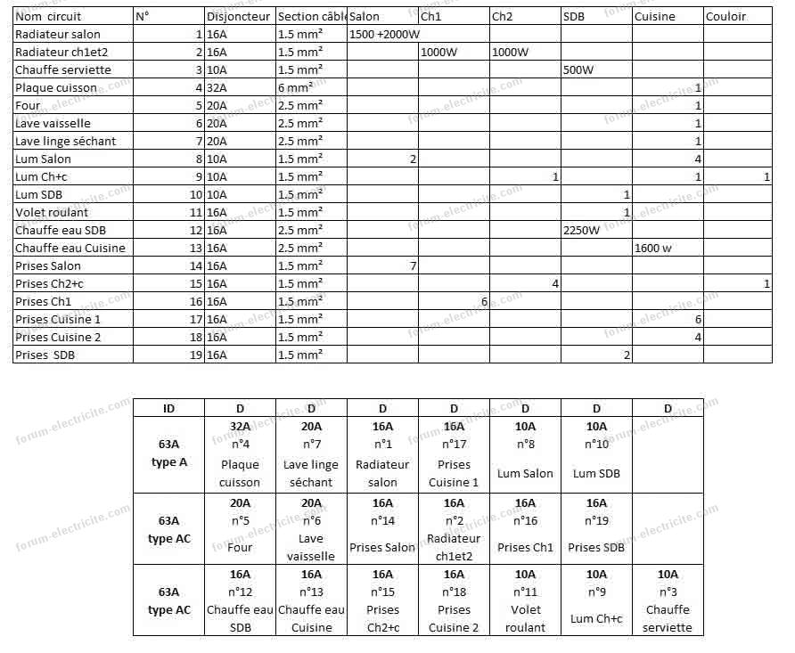

Je suis totalement novice en électricité mais j'ai fait beaucoup de recherches.
Je sollicite votre aide afin de valider mon projet. Je souhaite refaire l'électricité du logement que je viens d'acheter.
J'ai actuellement deux compteurs EDF car ce sont deux logements qui ont été réunis, 1 ancien de 45A (soit 9kvA) et 1 récent de 30A (soit 6kva). Je vais supprimer l'ancien de 45A.
Au téléphone EDF m'a dit que je pouvais passer le récent de 30A soit 6kvA en 9kvA.
Ce qui semblerait suffire pour l'intégralité du logement.
Il s'agit d'un appartement de 3 pièces tout électrique.
En pièce jointe n°01, j'ai mis les hypothèses que j'ai pris pour définir les circuits nécessaires.
Ensuite je prévois d'acheter un tableau Legrand pré-équipé 3 rangées, 39 modules à Leroy Merlin :
- 40A 32A 20A 16A 10A
- 40AC 20A 16A 16A 10A
En faisant le recoupement du tableau LEGRAND et de mes hypothèses, je pense faire le tableau final (pièce jointe n°02).
Pourriez-vous me dire si ce tableau est bon ou s'il faut changer des choses ou s'il faut tout refaire...

Vous êtes visiblement dans le cas d'une rénovation totale.
Vous devez donc appliquer la dernière version de la norme (11/2015).
Je vous réponds donc par rapport à celle-ci :
Non conformité
Vos 3 ID sont trop chargés. A passer en 63A.
Le radiateur de la sdb doit être sous un circuit dédié.
Il doit y avoir 6 prises maxi sur le circuit de la cuisine.
Conseils
- Mettre tous vos radiateurs sous un même ID pour pouvoir utiliser un programmateur ou un gestionnaire d'énergie. Ajouter un disj 2A pour cet usage.
- N'achetez pas de tableau pré-câblé, sauf si vraiment il répond à votre besoin.
Avec du matériel peignable c'est hyper simple de le câbler soi-même.
Faites le recensement de ce qui est nécessaire, et seulement dans un 2ème temps, voyez s'il y a un tableau pré-câblé qui vous ferait faire une économie financière
Avec un chauffe-eau instantané et 6kW de chauffage, prévoir éventuellement un délesteur (ou un gestionnaire d'énergie).
Il n'y a pas de lien entre les 30A du compteur et les valeurs des interrupteurs différentiels.
C'est le calibre maxi du disjoncteur de branchement qui compte, pas le calibre de réglage qui peut changer à tout moment.

26 septembre 2016 à 19:51
Validation projet tableau électrique T3 60m² tout électrique
Je vais passer du coup en 63A les trois ID.
Isoler sur un seul circuit le radiateur de la salle de bains.
Créer 2 circuits pour les prises de la cuisine.
J'ai pris la règle suivante pour refaire la répartition des disjoncteurs :
Disjoncteurs chauffage + (somme des autres disjoncteurs /2) < à la valeur de l'interrupteur différentiel 63A
Mais du coup je ne peux pas mettre tous les radiateurs sous un même ID.
Par contre les radiateurs que je prévois d'acheter sont pilotés par un boitier connecté sur internet (cozytouch), est-il donc nécessaire d'avoir un programmateur ou gestionnaire d'énergie ?
Ensuite pour le chauffe eau de la salle de bains (80l), je prévoit de poser un Sauter Guelma 80L qui n'est par comptable avec le système heures creuses.
Pour le chauffe eau de la cuisine, javais prévu un chauffe eau instantané, je me demande du coup s'il n'est pas préférable de prendre un chauffe eau électrique de 10 à 15L?

27 septembre 2016 à 23:59
Bonsoir
La règle Aval : "Disjoncteurs chauffage + (somme des autres disjoncteurs /2) < à la valeur de l'interrupteur différentiel 63A" ne s'applique pas avec un ID 63A et un DB 15/45A ou 30/60A
On applique la règle Amont dans ce cas (63A>45A ou 63A>45A).
Il n'y a jamais d'obligation de mettre un programmateur ou un gestionnaire d'énergie.
Réfléchissez néanmoins à la possibilité de centralisation, ne serait-ce que pour faciliter la commande ou mettre un délesteur.

Merci à vous deux,
Du coup j'ai mis à jour mon projet de tableau électrique. Est-il possible d'abuser encore un peu de votre générosité en partage de connaissance ... :)
D'autre part, pour le programmateur/gestionnaire d’énergie, le cozytouch (boitier connecté) permet de réguler l'intégralité des radiateurs depuis un smartphone, du coup ça revient au même non ?
Mais du coup se pose la question du branchement du fil pilote des radiateurs (je ne comprends vraiment pas grand chose au terme fil pilote), qui ne serait alors pas nécessaire ?
Si je peux vous aider en retour sur quoi que ce soit n'hésitez pas.
28 septembre 2016 à 18:58
Bonsoir
Le circuit des prises de la cuisine doit être en 2,5².
Sinon le reste me semble correct.
Le Cozytouch permet un pilotage à distance.
Pas le délestage. A voir si vous en avez besoin.
Je vous conseille néanmoins de passer les fil pilote et de les laisser en attente dans le tableau.
28 septembre 2016 à 20:48
Bonjour. Il est conseillé de brancher les radiateurs en aval d'un même interrupteur différentiel, chacun avec sa ligne propre et son disjoncteur associé.
Ce n'est pas un problème de cout, mais juste une commodité.
Le délestage est pratique pour éviter le déclenchement du disjoncteur de branchement en cas de dépassement de la puissance souscrite ; dans ce cas le boitier envoie des ordres d'arrêt périodiquement sur chaque radiateur (ou groupe de radiateur) par l'intermédiaire des fils pilote (hormis le radiateur SDB pour une question de confort) Il y a 5 500 W à ne pas consommer.
Pour un abonnement 9 kVA cela vaut la peine.
Le délesteur est commandé par le compteur électronique s'il y en a un.
Autrement il faut un délesteur autonome avec tore de mesure de l'intensité.
On constate qu'il n'y a ni hotte de cuisine, ni VMC, ni aérateur de salle de bain et WC.
29 septembre 2016 à 10:25
Juste au passage n'y a t-il pas besoin d'un circuit pour le réfrigérateur ou congélateur ?
Volet électrique ?
Volet électrique ?
29 septembre 2016 à 17:32
Donc si je comprends bien il faut que derrière un interrupteur différentiel je prévois un délesteur et tous les circuits de radiateur ?
Il n'y a ni VMC ni aérateur dans la salle de bain.
Par contre une hotte est bien prévue, mais n'ayant vu aucune info dans ce que j'ai lu, j'ai prévu de la raccorder directement à une prise... ou du moins sur un circuit de prise...
Pour le Volet roulant, il y en un seul électrique, il est prévu sur mon tableau en 10A... j'ai vu que c'était possible s'il y en avait qu'un seul... c'est une erreur ?
29 septembre 2016 à 18:05
Idem on prévoit de mettre un combiné frigo et réfrigérateur, on prévoit de le raccorder sur le second circuit de la cuisine, ce n'est pas bon aussi ?
29 septembre 2016 à 18:12
Compléments.
L'aération salle de bain doit être pensée. Une fenêtre à ouvrir ?
Aération WC. Si naturelle avec fenêtre, pourquoi pas. Dans le cas contraire il faudrait une ventilation forcée;
La hotte peut être branchée sur un circuit de prises cuisine. Idem pour réfrigérateur.
Circuit volet roulant ok.
On confirme : comme déjà signalé, un ID pour le circuit chauffage avec un DJ par radiateur. Regardez ce que signifie "délestage cascado-cyclique" ; plus confortable sur 3 zones et non deux. Ainsi, sur deux radiateurs salon il y en aura au moins toujours un en service lors du délestage s'ils sont séparés.. Le délesteur est à alimenter par circuit spécifique 2 A.
On ne déleste que des circuits chauffage.
Prises SDB de préférence en 2,5 mm².
Toutes les protections, hormis la cuisson et le délesteur, peuvent être avec DJ 16 A.
Les radiateurs des chambres semblent surdimensionnés. Une chambre de surface moyenne et bien isolée nécessite au plus 800 W, d'autant plus qu'il faut modérer la température de ce type de pièces. La nuit, voire le jour, la consigne peut passer à 16 °C.
Vous faites au mieux.

Finalement on garde l'ancien compteur (9kVA) sans système heure creuse car mieux positionné, du coup a-t-on encore besoin du délesteur ?
Pour la salle de bain (WC dedans), il y a une fenêtre et une bouche d’aération.
Pour les chambre, le bâtiment est ancien et donc peu isolé...on a prévu environ 100W/m² du coup on arrive à 1000W/chambre environ...
