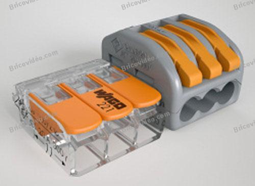

Je vais utiliser des wago pour câbler de nouveaux volets roulants (à partir de 2 déjà existants).
Une question : le trou à l'opposé de la rangée de 5 sert uniquement à tester ou peut-on mettre un fil dedans ce qui, vu son positionnement en face des autres serait pour moi plus facile ?

Il sert uniquement à tester.

Mes volets roulants sont installés et surprise ils sont câblés en souple avec un petit manchon au bout, du coup j'ai beaucoup de mal à les insérer dans mes wagos.
Y a t-il une astuce, sinon je vais être obligé de mettre des dominos.

Bonjour jacquess. Pas de problème si vous utilisez des bornes rapides à levier, telles que celle-ci, qui convient aussi bien pour les conducteurs rigides que pour les souples.

Par contre comme mon alimentation est faite en rigide avec des wago pour rigide, il n'y a pas d'astuces pour les raccorder avec mes câbles souples avec embout ?

Citation :Vous supprimez les bornes wago pour rigide et vous remplacez par des bornes wago à levier conseillés par GL en réponse 4 qui acceptent les deux types de fils.
