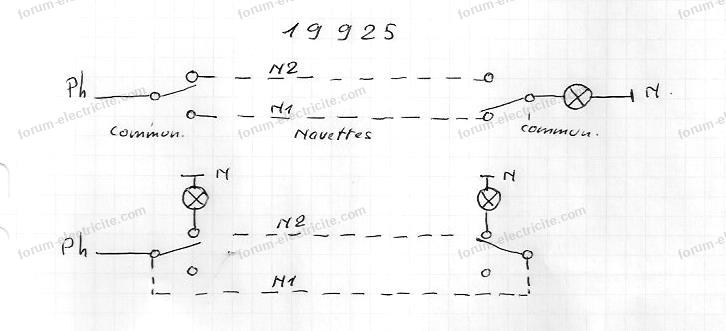

Je vous expose mon problème. J'ai une grande pièce que je souhaite diviser en 2.
Cette pièce a deux points lumineux et deux interrupteurs en va et vient. `
Après division de la pièce en deux, je souhaite que chaque interrupteur ne commande plus qu'un point lumineux.
Est-ce possible selon vous ?
D'avance merci pour vos conseils.

Tout dépend de la manière dont le câblage a été réalisé.
Si les 2 retours lampe reviennent individuellement au va et vient, pas de problème.
Idem si tous les fils sont centralisés dans une boite de dérivation (câblage en étoile).
Mais dans d'autres cas de figure, par exemple si un des points d'éclairage est repiqué sur l'autre, ce ne sera pas possible sans retirer des fils.
Si vous n'avez pas la possibilité de retirer des fils, restera alors les solutions radio, malheureusement nettement plus chères.
Voir cet exemple (schéma emprunté à Yokis).
