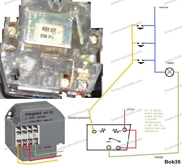

Bonjour, mon télérupteur modèle GM 45 500 (voir la photo jointe) a grillé, je recherche les branchements du modèle de remplacement Legrand 491 20 qui doit être l'équivalent ou si quelqu'un a un télérupteur à me vendre identique me contacter. Merci.
