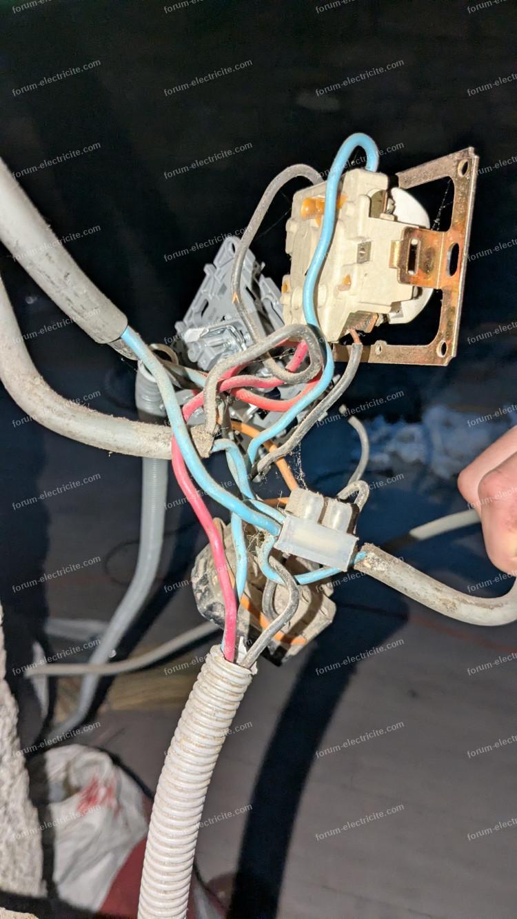

Bonjour à tous, premier topic ici !
Alors voilà, je suis en train de refaire une partie de l'électricité de ma maison, mais c'est une très vieille installation avec un élément en place dont je ne saisis pas du tout l'utilité.
Il faut savoir que l'arrivée électrique qui arrive par le bas connecte deux interrupteurs de type va et vient, connectés à l'interrupteur de gauche. Le câble que je tiens va à une lumière.
Pour l'installation, c'est un labyrinthe de câbles...
Je veux simplifier tout ça, retirer la plupart des dérivations à ce niveau.

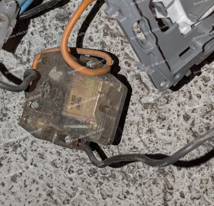

Mais déjà est-ce que quelqu'un peut me dire à quoi sert ce bloc en photo s'il vous plaît ?
Je me demande si il était nécessaire pour le fonctionnement d'une ampoule à trois interrupteurs.
Je vous remercie d'avance pour votre aide.

On dit bien 3 boutons poussoirs et non pas 3 interrupteurs.
Dans le temps on les mettait n'importe où, mais leur emplacement normal est dans le tableau de répartition, sous forme embrochable.
On vous laisse réviser. Et repérer tous les conducteurs avec méthode, et en faisant autant de schémas que nécessaire.
Citation :C'est un télérupteur électromécanique, compatible avec une commande par quelques boutons-poussoirs, 3 chez vous.
à quoi sert ce bloc en photo s'il vous plaît?
