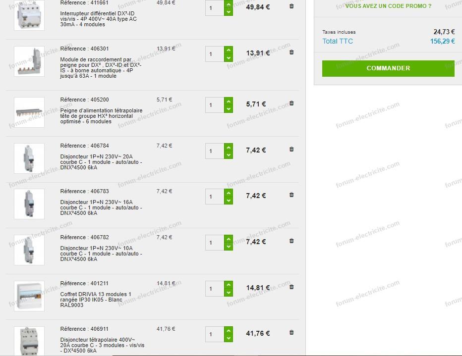

Disjoncteur 20A tetra au départ --> 5G2,5² --> interrupteur différentiel 30mA 40A tetra à l'arrivée puis 3 disjoncteurs unipolaires + neutre.
Vous inspirer de ceci.
Pour reprendre mon exemple ci-dessus, vous voyez que si vous tirez 4,5kW sur une phase il ne reste pas grand chose pour le reste.
Donc vous alimentez en tri en mettant la clim sur la phase la moins chargée, l'éclairage sur la plus chargée et les prises sur la 3ème.
Si à l'usage votre phase la moins chargée n'absorbe pas 3kW en plus sans sauter, il faudra passer l'abonnement à 18kVA.
