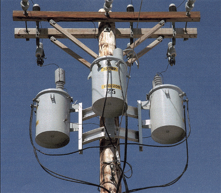

Je reviens des Caraïbes et c'est la deuxième fois que je constate la présence de transformateurs sur le réseau électrique de distribution.
Ce qui m'étonne, c'est qu'à partir d'une phase de moyenne tension, ils ressortent un triphasé avec un neutre à la terre, comme c'est habituellement le cas.
Je serais tenté de dire qu'il y a trois transformateurs en parallèle sur la phase d'arrivée.
Pourriez-vous me confirmer cela, s'il vous plaît ?
De plus, je me demande s'il y a un déphasage de 120 degrés entre les trois phases de sortie.
Si c'est le cas, comment cela est-il possible ?
Je vous rassure, ma curiosité est simplement motivée par le désir de mieux comprendre.
Je vous remercie par avance pour votre réponse.

Bonjour Md55.
Si l'on savait faire du triphasé (3 tensions sinusoïdales déphasées de 120 °, soit 1/3 de période) à partir du monophasé, cela se saurait.
On sait faire du diphasé à partir du triphasé (montages Scott et Leblanc), mais pas du polyphasé à partir de monophasé.
Il faut retourner dans les Caraïbes et approfondir ce que vous avez vu.
Par contre, il faudrait voir si en sortie du transformateur monophasé il n'y aurait pas deux phases et un neutre, soit du biphasé obtenu avec un enroulement secondaire avec un point milieu.
Comme au Québec : 120 V entre phase et neutre (2 tensions déphasées de 180°), et une tension composée à 240 V entre phases.

Je confirme : 1 phase en arrivée ou primaire et 4 fils en sortie ou secondaire dont 1 neutre.
il n est pas rare de ne voir en moyenne tension en campagne 2 fils (1phase et le neu1tre ou la terre} mauvaise conduction de la terre apparemment.
Vous comprenez ma curiosité a présent.

Mais simplement avec un seul bobinage inducteur on ne voit pas comment générer un système triphasé avec des tensions déphasées de 120°.
Transformer du triphasé en diphasé et vice-versa est très documenté (mais obsolète), mais ce que vous relatez n'apparait nulle part dans la documentation personnelle, qui remonte assez loin dans le temps.
Attendons d'autres avis.

J'en conclus donc qu'il s'agit d'un contenant ou boîtier cylindrique qui contient trois transformateurs identiques pour la distribution.
Pourquoi pas deux ou cinq...
J'aurais dû pousser ma curiosité jusqu'à un domicile pour vérifier qu'il n'était pas alimenté par deux phases et un neutre ; là, je me serais posé beaucoup de questions.
Quoi qu'il en soit, je regarderai de plus près ces installations la prochaine fois que je serai du côté des Amériques.

Bonjour Md55.
Sur la photo ci-dessus on voit une alimentation triphasée en aérien, peut-être de l'ordre de 20 kV (les isolateurs sont relativement petits), puis de cylindres qui semblent être des transformateurs monophasés.
Maintenant, il reste à voir les couplages primaires et secondaires.
L'hypothèse est donc erronée : on ne peut pas faire de triphasé avec du monophasé. Cela on le savait depuis toujours.
Mettez de côté les références de ces échanges sur le forum pour revenir sur ce fil quand vous serez de retour.
