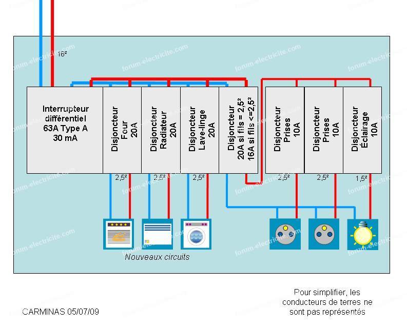

Depuis Linky je souhaite passer d'un abonnement triphasé à un abonnement mono 12kW.
Mon installation date de 1977, la maison étant équipée de chauffage électrique.
Le disjoncteur différentiel EDF se trouve à 8 mètres du tableau électrique.
Ce dernier est alimenté par un câble 4x10mm², les trois phases ainsi que le neutre arrivent dans le tableau sur un disjoncteur tétrapolaire.
Mes questions sont :
1) Après modification par ENEDIS à savoir compteur et disjoncteur, est-il possible de connecter la phase + shunt sur les deux autres bornes et le neutre à gauche ?
2 - Est-il possible d'utiliser 2 câbles existant en 10mm² pour phase et neutre ou 2x2 câbles du câble existant si 2x10mm² ne suffisent pas.
Je tiens à préciser que je ne souhaite pas faire appel à un pro qui ne pourrait faire autre chose que de remplacer complètement mon tableau afin de respecter les normes et ce pour un coût de 300 à 400 €.
L'autre solution ne rien changer à mon installation et opter pour un abonnement à 15kW.
Cela dépendra de vos réponses.

L'idéal serait de remplacer la liaison existante de 8M par un câble 2*16mm².
Sur le tableau vous pourrez ponter les 3 phases si vous ne souhaitez pas remplacer les protections.
Attention par contre aux récepteurs qui fonctionneraient en triphasé, chauffe eau, plaque de cuisson machine tri, qui ne pourraient plus fonctionner en monophasé, ou demanderaient une modification de câblage…

1/ Non risque de surcharge dans le neutre.
2.1/ Non 10² trop juste pour 12kVA
2.2/ En principe on n'a pas le droit de mettre 2 câble en parallèle, car pas sécurisant.
Mais on le tolère lors des passages tri --> mono, bien que ce soit galère à raccorder.
Mais très franchement 8 mètre de 2x16² vous couterons moins de 40€.
Et au moins ce sera aux normes et sécurisé.
Comme CanecoBT, je vous conseille de partir sur cette solution.
Avant de vous décider je vous conseille de contacter ENEDIS pour faire faire un devis de modification de branchement (qui peut être plus ou moins onéreux suivant l'ampleur des travaux à effectuer et l'ancienneté de l'installation).
Il faudra également modifier votre installation intérieure.
Ces modifications peuvent être mineures si l'installation est récente et bien conçue ou très importante sur une ancienne installation pas adaptée au mono.
Il y aura éventuellement à faire, en plus de la modif du câble d'alimentation.
- augmentation si nécessaire de la section de certains câbles de liaison dans le tableau (en tri vous aviez sans doute un disjoncteur de branchement 30A maxi, en mono vous pourrez aller jusqu'à 60A ce qui peut conduire à une surchauffe d'un câble en 6² ou 10²),
- vérification de la non surcharge des différentiels 30mA (en tri vous aviez sans doute un disjoncteur de branchement 30A maxi, en mono vous pourrez aller jusqu'à 60A, ce qui peut surcharger un interrupteur différentiel 40A),
- suppression de tous les circuits en triphasé s'il y en a et transformation en mono si nécessaire (chauffe-eau par exemple), comme vous l'a précisé CanecoBT,
- suppression des éléments triphasés du tableau (différentiels, disjoncteur...),
- ajout d'interrupteurs différentiel 30mA mono si nécessaire

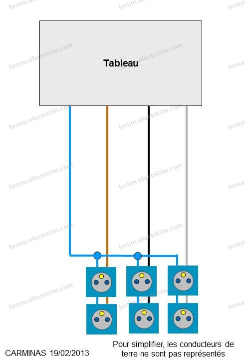

- traitement des circuits mono à neutre commun s'il y en a. Si ce sont des circuits de forte puissance, il faut les refaire à neuf.
Voilà vous voyez que la solution n'est pas forcément simple et dépend vraiment de votre existant.
Si c'est trop complexe passer à 15kVA ne vous coutera qu'environ 2€/mois, soit le prix de 2 baguette de pain.
C'est une alternative acceptable si vous manquez de puissance et que les travaux de transformation sont trop importants.

Citation :Il me semble qu'à un moment ou un autre le neutre est forcément commun.
Traitement des circuits mono à neutre commun s'il y en a. Si ce sont des circuits de forte puissance
S'agit-il d'un retour neutre sur protection bipolaire ?
