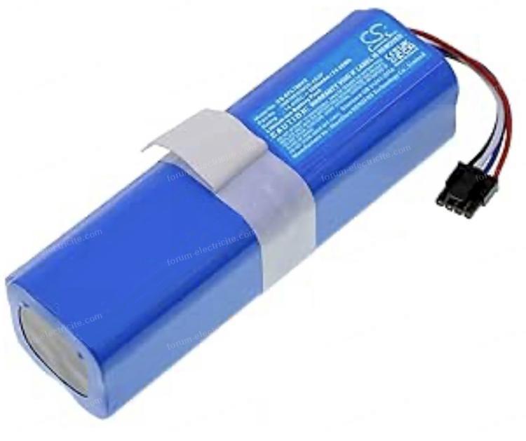

Bonjour à tous
J’ai une batterie avec 4 fils : 2 rouges et 2 noirs
Je voudrais la tester avec un multimètre, comment faire pour mettre en contact les pointes de touche de test ?
Merci
Merci

Il faudrait en dire un peu plus sur la batterie (technologie, caractéristiques électriques).
La couleur des conducteurs, sans savoir à quoi ils sont reliés et pourquoi il y en a quatre, n'est pas un critère technologique.

Cameron Sino 5200mAh batterie de remplacement pour Eufy Robovac L70 Hybride, T2190, T2190G21, PN. INR18650M26-4S2P
14, 4 volts
Pour aspirateur Eufy RoboVac L70 Hybride
14, 4 volts

On a découvert cet aspirateur et la batterie qui va avec. Il est précisé sur la batterie Li-ion 14,4 V, la capacité en Ah et l'énergie en Wh.
Aucun renseignement concernant les 4 conducteurs du connecteur. Peut-être y en a t-il deux pour la batterie et deux pour un senseur de température. Pour le savoir il faut déshabiller le groupement des batteries unitaires. On peut aussi jeter un œil à l'intérieur de l'aspirateur, mais il vaut mieux être initié en électronique.
Il ne vous reste plus qu'à tester les différentes sorties deux à deux. Il faut des pointes de touche assez fines. Quoi que vous fassiez, il ne faut pas faire de court-circuit. C'est le point délicat de la manipulation.
Ce que vous allez mesurer est la FEM, donc la tension à vide. Suivant l'état de la batterie la tension peut chuter si elle débite.
Si la batterie est d'origine et avec beaucoup d'usage, au bout d'un certain temps il faut la changer.

Merci beaucoup
Une rouge et une noire à chaque fois ?
Faut-il avant déshabiller le groupement des batteries unitaires ?
Ou ce n’est pas nécessaire ?

Ah oui j’oubliais !
Les 4 fils sont sur un connecteur.
Comment les toucher ?
Faut-il retirer le connecteur ?

Mesurer la tension de sortie de ce genre de batterie n'est pas aisé !
Certes il y a un fil rouge et un noir que l'on croit immédiatement être respectivement un + et un - ... c'est exact mais ... une mesure à ce niveau ne donne en général RIEN ou des choses farfelues*.
On en déduit que la batterie est morte et ce n'est pas nécessairement le cas.
Nous ne sommes pas en présence d'une simple batterie d'accumulateurs ! ... Battery PACK (aging)
Dans l'emballage de la batterie se trouve un circuit électronique de gestion charge-décharge de manière à obtenir le rendement le plus élevé. (très souvent basé sur un intégré de TI Texas Instruments BQ40Z50)
Les deux connexions additionnelles du pack sont destinée à dialoguer avec l'appareil sur lequel est montée la batterie.
* Choses farfelues constatées : La mesure de tension sur une batterie (14,4V) hors de son appareil hôte donne ~3V DC ... Aie aie aie ! batterie totalement déchargée ou défectueuse !
Placée dans l'appareil, celui-ci fonctionne et indique une batterie pleinement chargée !
Mesure aux bornes de la batterie dans l'appareil : 14,4V !
La cause de ces mesures étrange ... le circuit électronique de gestion charge-décharge.
A savoir aussi que le constructeur a prévu toutes sortes de protections sur le circuit électronique et un fusible sous forme d'une résistance.
