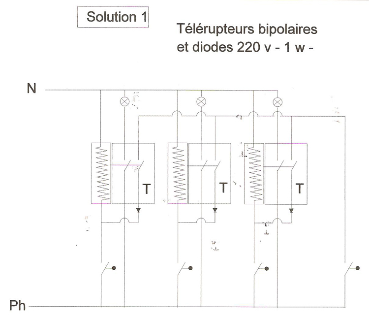

J'aimerais pouvoir allumer chaque circuit éclairage par un télérupteur et éteindre tous ceux qui sont allumés par un seul bouton poussoir.
Pouvez-vous me donner un schéma de montage. Merci.

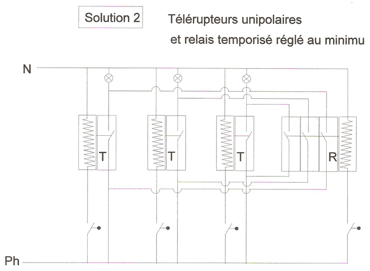

Voici deux schémas qui peuvent intéresser certains :
telerupteur bipolaires bv telerupteur unipolaires bv 25 12
Cordialement, Robert.

Merci Robert pour ces montages très peu courants. Le premier nécessite des télérupteurs qui puissent fonctionner en étant sous-alimentés d'un facteur 0,707 environ.

Bonsoir, je viens de réaliser qu'il n'est pas indispensable d'équiper le schéma 2 d'un relais temporisé. Un relais normal est suffisant.
Robert.
